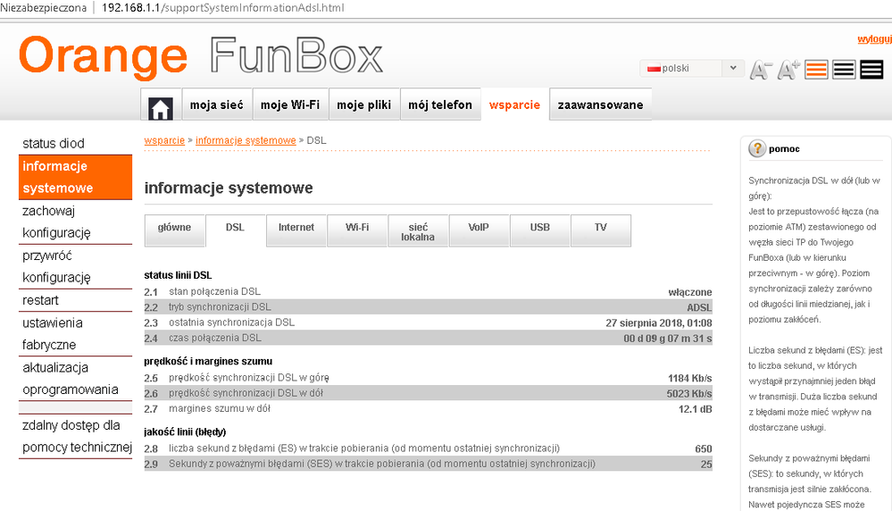

Czy chodzi o statystyki z tej strony? Proszę
Ping skacze jak szalony

No widać że problem po stronie też linii sypie bledami ES i SES trzeba zgłaszać

Dobrze w takim razie zgłoszę to z nadzieją, że nie zostanę wyśmiany przez techników poraz kolejny, bo w końcu upload mam dobry 😕
