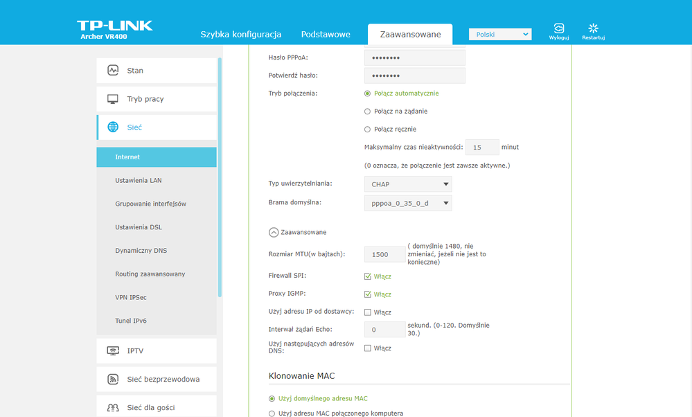

od kilku dni męczę się z ustawianiem parametrów na nowym ruterze Archer VR900 żeby jakimś cudownym sposobem utrzymać połączenie z Internetem przy jak najlepszych parametrach połączenia, ale nie ważne jakie wprowadzę ustawienia ruter rwie połączenie. Czasem jest to kilka razy na 5 min, a czasem ciągle stoi rozłączony nie mogąc się połączyć.
Poniżej screen:
https://ifotos.pl/z/qsxense
Ustawione PPPoA, MTU ustawione na wartość 1468 po sprawdzeniu w CMD wartość pakietu 1440 + 28 nagłówki adresu IP i komunikatu ICMP, preferowany DNS 194.204.159.1 i alternatywa 194.204.152.34, SRA wyłączone, a Bit Swap włączony.

@Guiness  Czy masz router od Orange ? Czy tam też występują rozłączenia? Parametry linii są dobre.
Proponuję podążać za tymi danymi.
https://www.orange.pl/omnibook/konfiguracja-wlasnego-routera-adsl-vdsl
MTU ustawiłeś zdecydowanie za niskie.

@Guiness  Jak po PPPoA to 1500. Najpierw trzeba ustawić taką wartość, a potem sobie sprawdzać. 1472+28=1500  Na obrazku widać dużo błędów w ciągu 19 minut. Jeszcze stan linii od tego Archera.

Wróciłem do 1500 i w dalszym ciągu jest to samo... Przez jakiś czas po uruchomieniu router trzyma połączenie z takimi parametrami: speed.jpgA później rwie połączenie zupełnie i nie potrafi nawiązać ponownie, gdzie na stronie routera pojawia się info:
gdzie, uprzedzając pytanie, po wprowadzeniu DNSów "na sztywno" właśnie z podanej strony, po rozłączeniu pojawia się ten sam komunikat...
