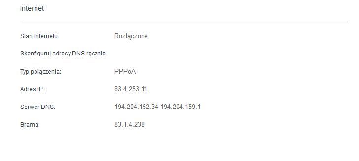

Wróciłem do 1500 i w dalszym ciągu jest to samo... Przez jakiś czas po uruchomieniu router trzyma połączenie z takimi parametrami: speed.jpgA później rwie połączenie zupełnie i nie potrafi nawiązać ponownie, gdzie na stronie routera pojawia się info:
gdzie, uprzedzając pytanie, po wprowadzeniu DNSów "na sztywno" właśnie z podanej strony, po rozłączeniu pojawia się ten sam komunikat...

Parametry linii i rwanie połączenia
@Guiness  Czy na Funbox 2.0 również zrywa? Jeżeli tam również zrywa, to jest to sprawa dla technika.
