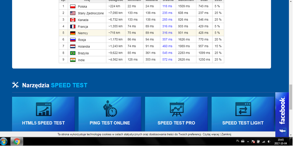

Parametry linii. Dla czego zrywa połaczenie
to jest jakas tragedia 😕
Loss 0% pokazuje
Łącze się uspokoiło to jeszcze jeden obrazek
Ewidentnie masz jakiś problem u siebie. Jak zgłaszałeś i dalej nie naprawili, złóż reklamację, ona ma większą siłę przebicia. Internet przy 500-1000ms pingu jest nie do użytku, a o grach to już w ogóle mozna zapomnieć.
speed test puszczony podczas pobierania ADWcleanera na komputerze w pokoju obok - predkość pobierania wynosiła 20 kb/s ( o czym to świadczy ? )
Speed test był puszczony na innym komputerze ADW cleaner pobierał sie na innym komputerze.
witam kilka spostrzeżeń : czy to możliwe żeby podczas jakiegokolwiek użytkowania sieci na kompuetrze w pokoju obok otwieranie stron głównie etc ping skakał do 500-1500 czy to jest normalne ?
nie wiem czy dobrze myślę ale poprostu jak dla mnie moja linia nie ma żadnego zapasu " mocy "
automatycznie gdy coś robi się na komputerze obok prędkość wariuje ping tak samo
nigdy tego nie miałem - kiedyś mogłem korzystać z komputera telefonu i drugiego komputera praktycznie jednocześnie ale pingi i predkość była praktycznie nie zauważalnie mniejsza.
20 kb/s i żeby speed test praktycznie nie mógł się ruszyć ? to jakaś porażka i to jest pewne bo zdążyłem puścić pobieranie adw clenera wrócić do siebie do pokoju puścić test i wrócić a tam dalej pobierało..
