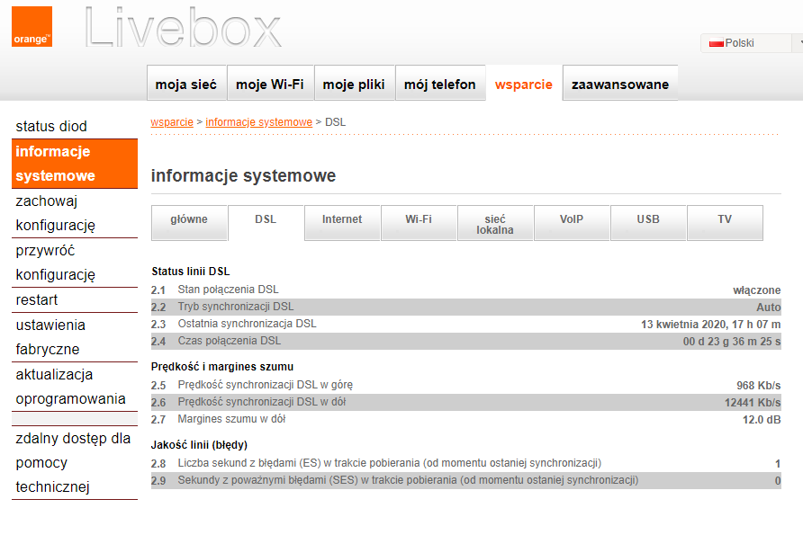

Wrzuć tu screen ze statystyk Liveboxa - 192.168.1.1 / hasło z routera lub admin / wsparcie / Informacje systemowe / DSL

Screen, o który prosiłeś, a co do YouTube to odtwarzałem go na komputerze będąc połączony z Liveboxem.Screen, o który prosiłeś, a co do YouTube to odtwarzałem go na komputerze będąc połączony z Liveboxem.

Wszystko wygląda tu prawidłowo. Więc bardzo możliwe, że to przeciążona centrala.
