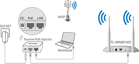

Kolega, który kupił sobie taki punkt dostępowy do swojej sieci domowej TL-WA801ND (http://www.tp-link.com.pl/products/details/cat-12_TL-WA801ND.html) otrzymał w zestawie przejściówkę PoE (jak poniżej)PoEPoE
Jak się okazuje ta przejściówka nawet nie musi być podłączona do zasilania a i tak działa. Linux poprawnie wykrywa internet (tudzież OrangeBox poprawnie wykrywa linuxa).
Temat na chwilę obecną jest do zamknięcia. Jeszcze raz dziękuję wszystkim za udzieloną pomoc.
