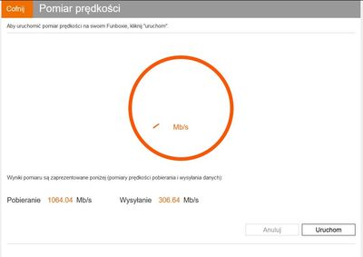

Orange światłowód 1Gb, nie mogę na swoim komputerze osiągnąć tej prędkości.
Pomiar z poziomu FB6:
 i z poziomu aplikacji pod W10:
Jak żyć? 😉
(swoją droga dziwne to obcięcie o połowę transferu wysyłania na poziomie Windowsa...)

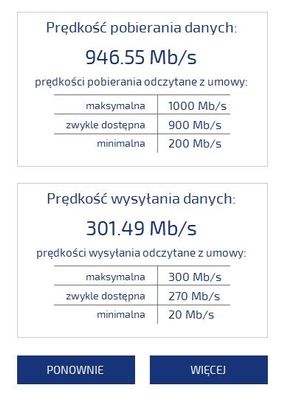

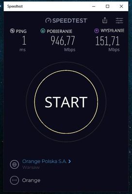

Dzięki @agat13  😉 - czary z mleka:
Aplikacja Okla -  UL ciągle 156 Mbps.
Pomiar via aplikacja cert :
@Morciak Próbowałeś zmieniać serwer w aplikacji Ookla?
  • 501
  • 1909
  • 14

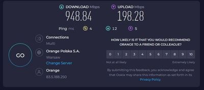

@Samotnick- od tego zacząłem, różne serwery, wynik DL ok, wynik UL - podobny (połowa wartości przepustowości łącza). Typy testów (multiple/single) też zmieniałem. Zrobiłem remanent w ustawieniach sieci ponieważ myślałem, że coś się programowo/sprzętowo zacięło - ale też bez pozytywnego efektu.
Nie mniej jednak test cert - wychodzi ok.
edit: Test przeglądarkowy pokazuje wyższą wartość niż ich aplikacja ...
@Morciak Z tą przeglądarką to już w ogóle dziwne. Sprawdź podczas testu co ewentualnie drenuje CPU.
