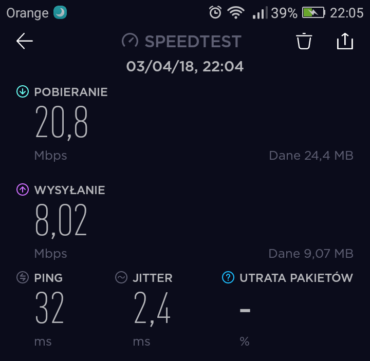

Witam. Chciałbym spytać dlaczego mam duże opóźnienie w różnych grach. Wcześniej miałem umowe do 20mb/s (odbierałem 15 ) teraz mam umowe do 80 mb/s (odbieram 50 ) a ping jak wcześniej miałem 60-70 to teraz mam powyżej tej wartości. Jakieś pomysły ? Łącze nie jest obciążone , próbowałem wyłączać firewalla , antywirusa oraz skanowałem system .

@laker994Jaki masz router tez pokaz statystyki DSL i czy masz w loginie do Neostrady /ipv6 ?
Opóźnienie
 Router to Orange FunBox 2.0 , tak mam /ipv6 w nicku , a statystyki umieściłem z załączniku, jeśli to nie to popraw mnie.

Inna technologia, która potrzebuje większy przeplot, masz telewizję po kablu też do tego? Wtedy też większy przeplot ustawiają, by uniknąć pixelozy. A na dodatek masz błędy SES, których nie powinno być.

Opóźnienie
tak , mam telewizje do tego. A co mam zrobić z tym błędem?
Opóźnienie
usunąłem ipv6 z nicku , na speed teście i w grze tak samo.
