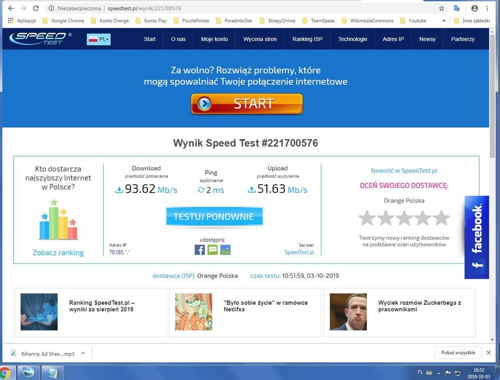

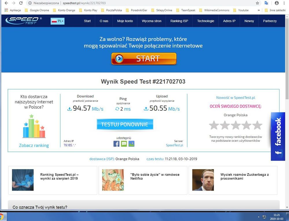

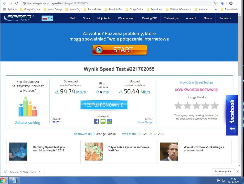

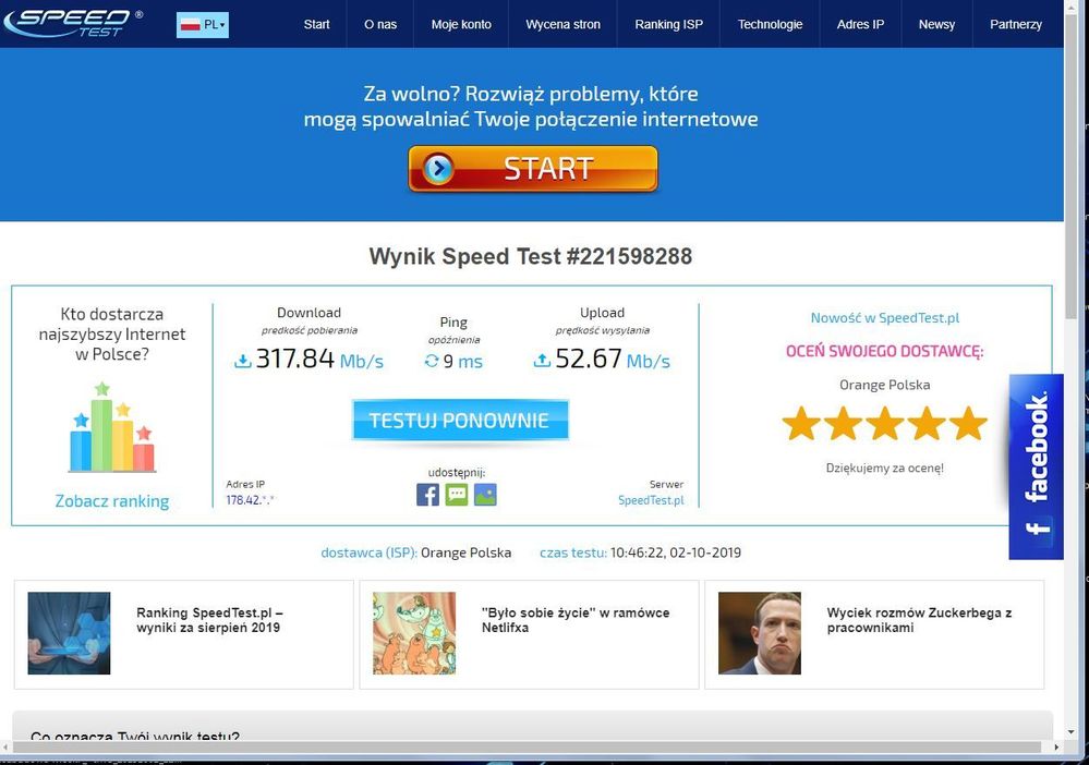

Mam Internet Domowy światłowód 300 Mb/s od wczoraj, po udziale w ankiecie na temat Założonego internetu domowego na numer 518****** wyniki Speed Testy spadły do około 80-90 MB/S. Testy z jednym PC po kablu , natomiast usługa Wi-Fi jeżeli jest włączona to tylko ma na filtrowanie MAC. Proszę o pomoc
Ale jeżeli pogorszenie wyników jakości nie jest przypadkiem, chyba należy unikać udziału w ankietach Orange a na pewno zaraz po instalacji. Wyniki w granicach 90-95 MB/s to nie to samo co zadeklarowane w umowie na Internet Domowy w Orange 90 procent z prędkości 300 MB /s, jedynie zgadzałoby z poprzednia oferowana usługa w Orange 100 MB / s/ Proszę o pomoc. Może mam "gapowicza albo zdziałały jakieś starsze ustawienia w serwerowni"?OrangeInternetDomowy 300 MBs.JPGSpetTest2019-10-03-11-20.JPGTest2zUbuntu2019-10-03-h11.JPGTest2zUbuntu2019-10-03.JPG

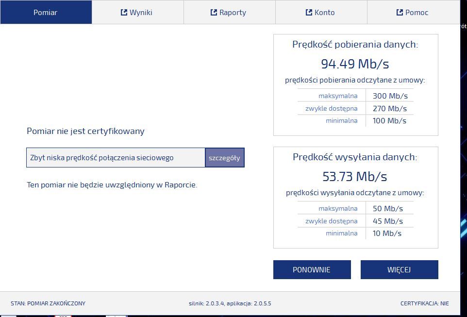

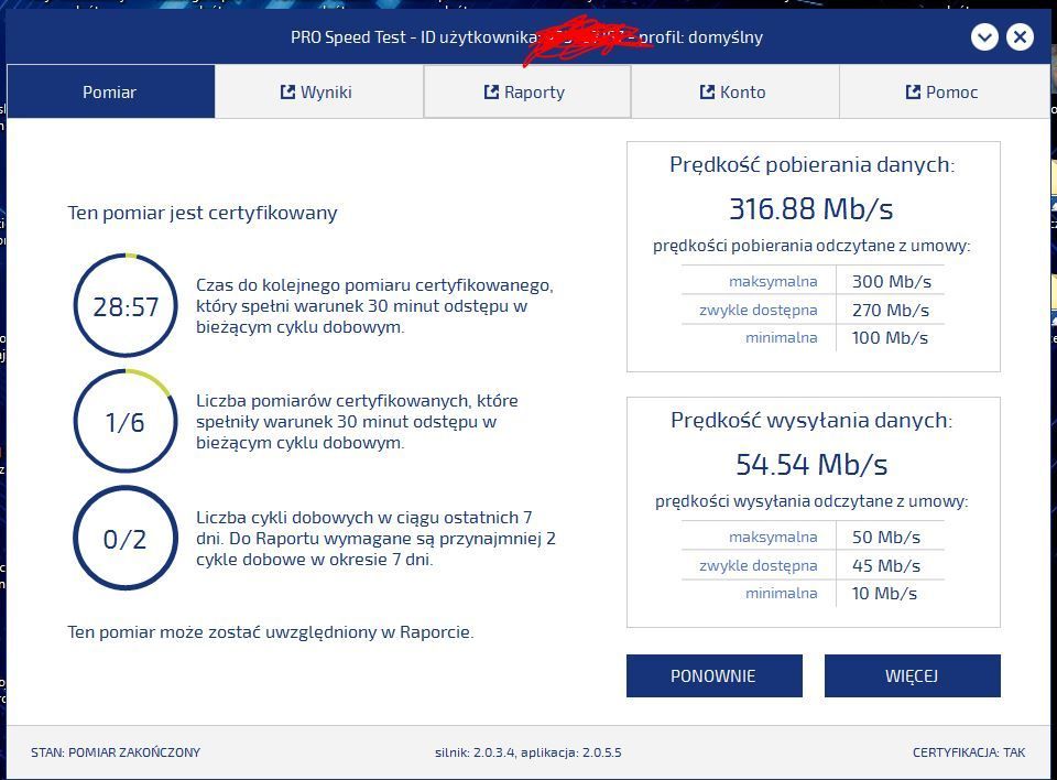

Okazało się że na ustawieniach automatycznych mojej karty sieciowej dzisiaj jakość rozpoznawanej sieci z Orange już nie była skutecznie rozpoznana dla Orange Internet Domowy, więc w ustawieniach karty sieciowej z automatycznych, ustawiłem ręcznie na 1 GB/s ( skorzystałem z poradnika:
 http://www.pomagam.net/konfiguracja-routera/karty-sieciowe/konfiguracja-karty-sieciowej-w-windows-7v... ) na razie mam tylko jeden wynik, ale aby zrobić certyfikowany raport muszę w jakimś określonym czasie zrobić takich sześc pomiarów. ale ponieważ może się to przydać już na tym etapie innym użytkownikom Nasz Orange zamieszczam oba pomiary już wykonane na tym specjalnym programie i po utworzeniu konta: dla ustawień rozpoznawania sieci automatycznie i po ręcznym wymuszeniu w ustawieniach karty sieciowej prędkości maksymalnej. ( PS. Chociaż mam płytę Gigabyte jeszcze z z roku 12 ale ze średniej półki więc już z kartą sieciową 10/100/1000 MB/s pracuje z Core i5, tak więc proszę się nie zrażać pierwszym wynikiem z tego specjalnego oprogramowania, co istotne wczoraj przy pierwszym pomiarze nowa siec z Orange była rozpoznana dobrze. Może moje Windows 7 zadziałało nie tylko na ten program ale tez w testach w sieci jak uruchamiana "ręczna blokada", jak nie potrafi wymusić w ustawieniach na cokolwiek już leciwym Windows 7 będzie "cierpiał" ) , Dzięki za pomoc i wsparcie a certyfikowany raport zamieszczę do tego wątku jak tylko uzyskam. Teraz z kolei a w trakcie pisania  miałem niespodziewane rozłączenie połączenia z Internetem, co w przypadku mojego poprzedniego Routera TP-Link -MR3420 z modemem Huawei LTE się nie zdarzało-a na pewno w trakcie pisania na Forum Orange, sorry. Emotikon: SzczęśliwyWyniki certyfikowane.JPGTestyPomiaru.JPG

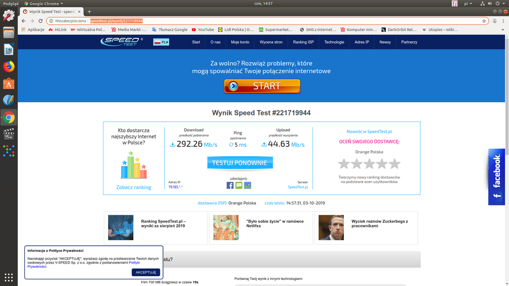

Dla porównania wynik speed testu uzyskany na leciwym PC z wyprzedaży w AMSO za 90 zł z UBUNTU 18,0 z 2 RAM i Core 2. Wina moim zdaniem jest zdecydowanie po stronie Windows, ale czy tylko Microsoft które próbuje na siłę wciskać swój nowszy system ale jeszcze „w fazie testów z uwagi na wyłapywane luki” czy też operator z Polski lub jakiś podmiot od operatora w kooperacji z Microsoft i większe priorytety. I operator i Microsoft w Internecie działają na naszych PC na zasadzie zaufania oraz plus minus sytemu prawnego i „priorytetów”, tyle tylko że w kraju w którym od lat ignoruje się wersje systemu Linux w urzędach oraz szkołach preferując drogie systemy od Microsoft, system prawny może być po stronie „priorytetów oraz domniemanego oprogramowania szpiegującego”., Aż się obawiam że po ukazania wyników Internet Domowy uzyskanych na PC z  UBUNTU zaczną majsterkować w protokołach sieciowych naszym kosztem. 😞SystemUBUNTU.JPGZrzut ekranu z 2019-10-03 14-57-53.png kosztem...
