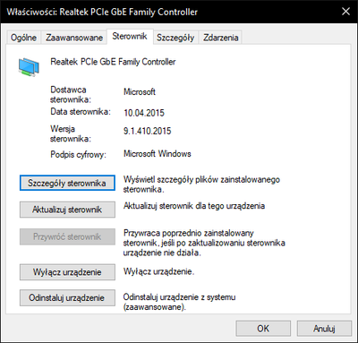

Sterownik z 2015 roku, troche stary. Nie ma nic nowszego na stronie producenta płyty głownej? Albo możesz spróbować prosto przez "aktualizuj sterownik" i niech szuka w internecie.
A co do winy kabla to troche dziwne skoro działa normalnie na laptopie.

@Chunin Zaktualizowałem sterownik do wersji z dnia 21.01.2021. Niestety nic to nie dało.

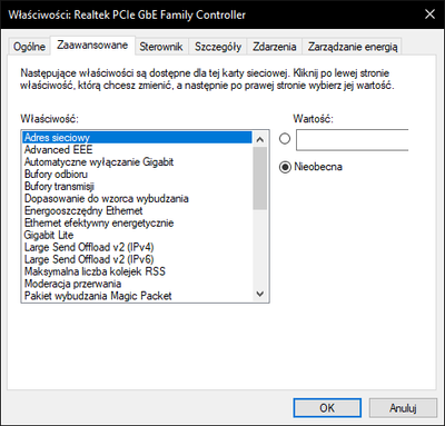

A sam sterownik nie dodał więcej ustawień do wyboru? Nadal masz tylko te 7?

@Chunin dodał

No to pewnie teraz skakanie po opcjach i próby. Ja bym wyłaczył trzecią opcje od góry to jest to o czym mówiłem wcześniej, auto disable gigabit, wylączył energooszedność w tych 2 ustawieniach 7 i 8 i zobaczy co to jest ten "Gigabit Lite".

@Chunin poprzestawiałem wszystko tak jak pisałeś. To też nic nie dało.
