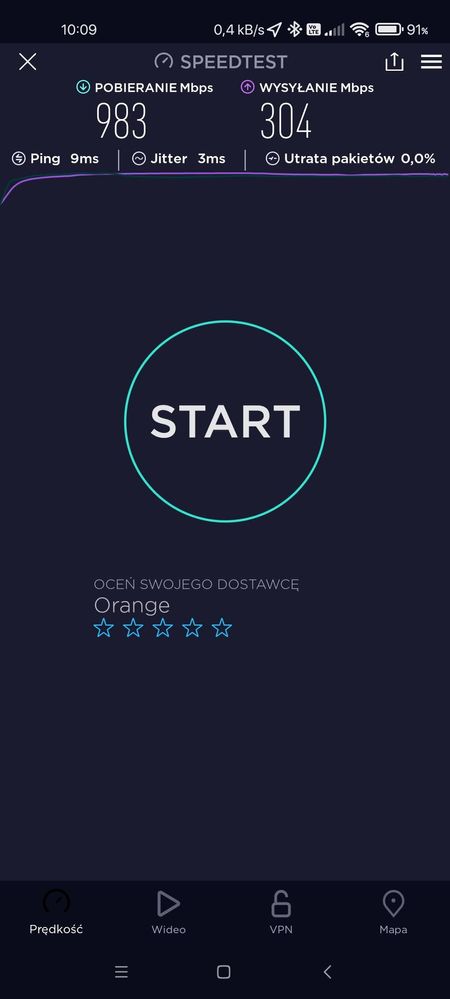

Moja predkość przez Wi-Fi na Xiaomi 11 T 5 G - Funbox 6 w drugim pokoju z 8 metrów :  980/307
