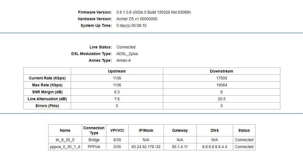

Przed migracją na moim Routerze TP-link Archer D5 V1 takie miałem parametry łącza:

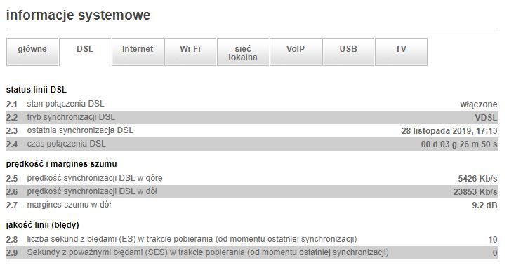

Gdy już mi wcisnęli swojego Funboxa 2.0 on pokazywał takie:

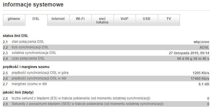

Po migracji były takie:
I to działało 2 dni. Jednak ten funbox to był padaka, gdyż jak tylko uruchamiałem Xbox One S który mam to ten od razu się restartował.

Na tyle co się orientuję, to maksymalna prędkość powinieneś osiągnąć na vDSL 40 Mbps przy takiej odległości. Mogą jednak wystąpić inne czynniki, które przeszkadzają w prawidłowym działaniu vDSL, bo to jet prawie granica. Moim zdaniem aDSL 20 Mbps przy takiej odległości będzie pracowało stabilnie, vDLS, pewnie z przerwami. Proponuję kontakt z BOK w celu wyjaśnienia sytuacji, reklamacja i powrót do aDSL.

Zauważyłem jeszcze na screen-ie, że aDSL miał niż współczynnik szumów niż vDSL, co sugeruje, że coś było kombinowane z linią na niekorzyść, tak jakby linia została wydłużona. Poza tym w vDSL pojawiły się błędy, a aDSL i nie miał. Zakładam że screen z aDSL-a był wykonany po dłuższym czasie pracy niż vDSL. Widać więc, że aDSL będzie stabilniej działał.
