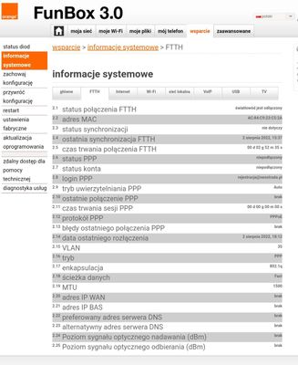

Wpisywanie rejestracja tez nic nie daje,, aktualnie udaje mi sie zalogowac przed admina na strone funboxa i pokazuje ciagle "zestawianie sesji ppp", proba ponownego wpisania danych neostrady/rejestracji sprawia ze ciagle pokazuje sie "trwa uwierzytelnianie" i nie znika po 15 minutach.
Przed chwila dzwonilam na infolinie, zglosili do dzialu technicznego, ale obawiam sie ze to nic nie da tak jak ostatnio tzn. 3 razy zaznaczyli ze usterka naprawiona a ciagle nie dzialalo
w dalszym ciagu okolo godziny 23 internet zaczyna dzialac i przed 11 przestaje
co dalej?

@cichutko  czy możesz zrobić i wrzucić screena ze strony konfiguracyjnej modemu ścieżka: wsparcie>informacje systemowe>FTTH ?
