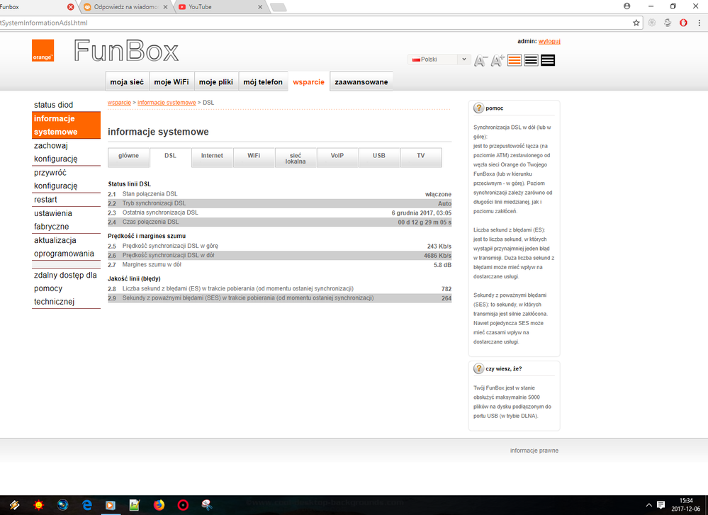

Zgłaszane było, pierw kazali wyłączyć na 10 sekund modem później powiedziała Pani że u mnie jest wszystko okej tylko problem na lini gdzieś wisi i będzie to sprawdzać w ciągu 24 godziny dadzą odpowiedz zgalaszane było w poniedziałek około godziny16

Stan na godzinę 15:33 🙂 błędami sypie cały czas 🙂 Jedynie sekundy z poważnymi błędami ustały 🙂
O dziwo zauważyłem że margines szumu w dół skacze teraz np wynosi 5.8 dB wczoraj np o tej samej godzinie wynosił 11.7
Jak narazie chyba coś działali ale nie do konca bo błędy są ale przynajmniej od 12 godzin nie rozłączyło routera 🙂 Czekamy zobaczymy czy ustało 😛 Ale parametry lini dalej mi się nie podobają Emotikon: Wściekłyfdfssdf.PNG

Takie zachowanie modemu może świadczyć o zbyt wysokiej prędkości z jaką próbuje synchronizować się modem w stosunku do możliwości linii miedzianej. Sam doświadczyłem takich problemów i po wizycie technik wystawił do Orange opinię, na podstawie której zmigrowali mnie z opcji 20M na 10M bez kar umownych - migracja ze względów technicznych. Po zmniejszeniu prędkości kłopoty zniknęły jak ręką odjął.
Co prawda widzę, że i tak synchronizuje Ci się linia dość nisko bo na 4,5M więc pewnie masz opcję up to 10M a to kiepsko wróży jeśli chodzi o poprawę jakości. Możesz domagać się przekrosowania na inny port DSLAM i /lub zmianę pary w kablu.

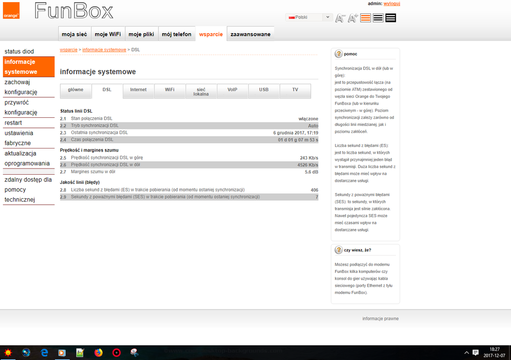

Jest poprawa od dnia nie rozłączyło ani razu 🙂 Ale błędów trochę jest 😜 oraz dalej margines szumu w dół skacze fdfssdf.PNG

@masaj1, ciesz się tym, że nie wywala. Lepiej w Twoim przypadku, żeby muliło, niż zrywało. Od technicznej strony, każda porada coś wniesie? Technicy lepiej znają problem na terenie ich działania. Tylko w przypadkach zrywania, zgłaszaj tak często, jak problem ten występuje. Jeżeli wpięte w sieć urządzenia działają poprawnie, to linii nie "nasmarujesz". Ja się cieszyłem neostradą 512 i 1024kbps, mimo że muliło ładowanie stron, czy pobieranie, bo wiedziałem, że na nic innego nie mogę w danym momencie liczyćEmotikon: Szczęśliwy
