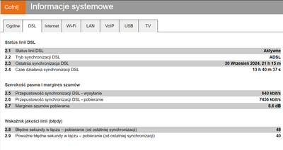

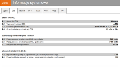

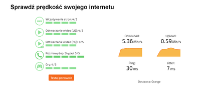

Na ten moment wygląda to tak. 
Instalacja w domu jest jedna (1 gniazdko telefoniczne ) Kabel idzie w ziemi i ziemi wychodzi do puszki w ścianie. Z puszki idzie kabel (sprawdziliśmy jest cały) do gniazdka telefonicznego. Odległośc od centrali ~5 km

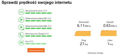

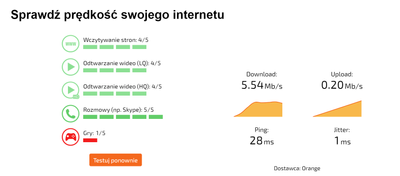

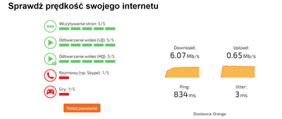

Zrzut ekranu 2024-09-20 172921.png a tutaj testy łącza następujące po sobie...

@AMSTA1990  zglaszaj linie do naprawy i zwróć uwagę na infolinii na ilość błędów liniowych. Jak dla mnie to dużo za dużo jak na 5 godzin synchronizacji

Wczoraj ok. 18:60 parę minut na serwerze i już piękny ping...
Po wyjściu z gry niestety rozłączyło internet i brak synchronizacji DSL (po restarcie routera brak internetu). Później na chwilę powrócił. 19:51 dotarła wiadomość o zakończeniu zlecenia. Ponowna próba i ta sama sytuacja jak wyżej.
Na ten moment wygląda to tak:
