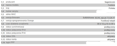

@agat13 Melduje się rano po resecie FB. Początkowo się zmartwiłem bo nie złapał od razu synchronizacji linii, jednak po chwili DSL przestał migać i mogłem normalnie wpisać login i hasło. Pierwszą rzeczą którą sprawdziłem była prędkość synchronizacji - żadnej zmiany, a tak prezentuje się stan aktualny:
Czy ta jedna sekunda błędów jest powodem do zmartwień? Może, ale obstawiam że prędkość synchronizacji jest zmniejszana do momentu wyeliminowania błędów.
@agat13napisał(-a)
[...] po resecie modem sam  pobierze ustawienia( login, hasło do neo) . Zajmie to około 5 minut, więc cierpliwie czekaj i od razu sprawdź prędkość synchronizacji na modemie.
Wydaje mi się że Funbox sam nie pobierze konfiguracji bo domyślnie ma ustawiony login rejestracja@neostrada.pl i dopóki tego nie zmienię to chyba dioda @ będzie świecić na czerwono, ale mogę spróbować - w końcu chyba nie ma limitu resetowania ustawień 😉 Jak nie pomoże to zapytam o tą stabilizację linii.
Jeszcze w sprawie softu i bubli, czy ten aby na pewno jest najnowszy?

@hendii  z tym jednym błędem ESem w ciągu 13 godzin nie jest źle. Co do prędkości synchronizacji w dół to jaką miałeś wcześniej? Jakby spadła ci synchronizacja to skontaktuj się z infolinią lub napisz na Orange czacie aby włączyli Tobie stabilizacje linii
 Jednak pobrał i chyba automatycznie sobie zaaplikował profil linii bo jest identycznie
Dam znać czy stabilizacja linii coś zmieni.
