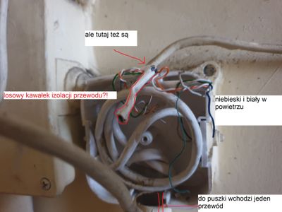

Jak w temacie, chciałbym się dowiedzieć, czy da się wycisnąć dodatkowe parę Mbit/s z Funbox 2 (opcja do 80 Mb/s). Aktualnie od kilku lat mam Neostradę i całość działa akceptowalnie jednak nigdy nie miałem możliwości osiągnąć więcej niż około 66 Mb/s, dodatkowo prędkość spada o około 10 Mb przy włączonej telewizji (IPTV, dekoder Sagemcom WHD80).
Ostatnio zacząłem się zastanawiać, czy można coś zrobić aby to troszkę przyspieszyć? Grzebiąc po internecie doszedłem do wniosku że parametry linii są bardzo ważne. Podejrzewam, że u mnie winne są połączenia w puszcze które wyglądają jak niezła fuszerka, aż jestem zdziwiony że to w ogóle działa 🤔.
Jak na razie ich nie ruszam, ale próbowałem:
-odłączyć inne, równoległe gniazdka telefoniczne
-testowałem też z filtrem DSL i bez chociaż przy telefonii VoIP chyba nie jest wymagany.
Oczywiście pomiary wykonywane na szybkim sprzęcie po kablu. Nie wiem, jaką mam odległość do centrali, ale mieszkam w bloku w mieście relatywnie blisko centrum.
Na chwilę obecną prędkość synchronizacji to 68538 Kb/s download i 8566 Kb/s upload przy marginesie szumu około 13 dB. W ciągu tygodnia wystąpiło około 70 sekund z błędami synchronizacji (0 poważnych).
Chciałbym podłączyć się tymczasowo bezpośrednio na korytarzu żeby wyeliminować problem "miedzi" w mieszkaniu i sprawdzić jak wtedy będzie się synchronizować modem, jednak nie wiem od czego zacząć poszukiwanie odpowiednich żył. Gniazdko telefoniczne od FunBoxa jest podpięte do niebieskiej i białej jednak na korytarzu te dwa przewody chyba wiszą w powietrzu albo są jakoś inaczej podłączone. Nie chciałem zbytnio ruszać tych kabli przynajmniej do czasu aż dowiem się coś więcej.
Z dołu dochodzi tylko jeden wielożyłowy przewód i na tym piętrze tylko ja mam usługę DSL, kwadratowa puszka jest tylko od kablówki i tam jest pociągnięty koncentryk do mnie (nieużywany) i do sąsiadów. Zakładam więc że w nim muszę szukać mojej linii.
Czy dam radę sam namierzyć odpowiednią parę przewodów która mnie interesuje, używając np. miernika albo oscyloskopu, czy wymaga to bardziej specjalistycznego sprzętu? Zamysł jest taki, żeby pociągnąć nowy, dwużyłowy przewód bezpośrednio do modemu pomijając stare kable w ścianach.
Załączam zdjęcie puszki na korytarzu.
Pozdrawiam

@hendii  zacznijmy od tego, że podoba mi się Twoje podejście. Zweryfikowałeś wszystko, co jest potrzebne do analizy usługi.
Synchro na VDSL to max około 86Mb/sek. Tu linia musi mieć kilkadziesiąt metrów od centrali lub szafy ONU (taka centrala wyniesiona do szafy ja ulicy)
Linia wchodzi do tej puszki po prawej stronie na fotce kablem od głowicy kablowej rurką z dołu.
To punkt 1 . Z tego co zrozumiałem to do mieszkania masz dwa kable. Jeden, obecnie podłączony to kabel kat3, telefoniczny. Drugi to kabel kat5, skrętka komputerowa. Kabel telefoniczny ma 2 lub 3 pary. Para to 2 żyły: biala i niebieska, biała i pomarańczowa i białą i zielona .Tak się prawidłowo paruje kabel telefoniczny.
Skrętka to 4 pary i tak jak w telefonicznym sparowane 3 białe z niebieską, pomarańczową i zieloną, a dodatkowo czwarta- biała i brązowa.
Od razu piszę, że skrętka jest o niebo lepsza od telefonicznego.
Jak masz jak przełączyć, to polecam.
Jeśli chodzi o speedtesty. ....
Jak przelaczysz na skrętkę ( obojętnie jaką parę) to na końcu podłącz gniazdo RJ11 i modem. Wejdź na 192.168.1.1 i w po zalogowaniu zerknij w zakładkę DSL, tam gdzie sprawdzałeś błędy. Zobacz czy transfer się poprawił i czy dalej sypie błędami. Jeśli nie...masz z głowy. Jeśli tak, to napisz...podpowiem co dalej robić

@agat13 Dzięki za odpowiedź. Jeśli dobrze zrozumiałem to ten kabel co aktualnie wisi obok puszki jest skrętką, problem w tym że niestety nie wiem gdzie jest jego drugi koniec (w mieszkaniu w tej samej puszce co jest aktualnie podpięty Funbox są chyba jeszcze 3 inne przewody ale one raczej są do gniazdek RJ w innych pomieszczeniach bo pamiętam, że je odpinałem), więc chyba najlepiej zamiast bawić się w zgadywanie to poprowadzić nowy bezpośrednio z korytarza do gniazdka. Czy jest jakaś różnica jakim kablem to zrobię ? (w końcu i tak finalnie do gniazdka RJ-11 podłączę tylko jedną parę, więc chyba dowolny dwużyłowy dobrej jakości powinien być w porządku, chyba że chodzi o jakieś inne parametry przewodu).

A wiadomo która para w niej jest "moja" ? Jeśli chciałbym zmienić przewód to muszę jakoś się dowiedzieć do której się podłączyć, bo jak wspomniałeś wcześniej, kabel telefoniczny ma 3 pary.

Coś jest zdecydowanie na rzeczy z tymi połączeniami, bo jak upchałem z powrotem przewody do puszki po zrobieniu zdjęcia to od razu wysypało błędów i dodatkowo kilka poważnych, czyli tak jak myślałem trzyma się na słowo honoru i trzeba to poprawić.

@hendii jest różnica w jakości kabla. Najlepsza jest skrętka ekranowana FTP.
Jeśli w puszce jest do Twojego domu 3-parowy ( po obu stronach taki sam) to nie ma znaczenia której ( jednej ) pary użyjesz . Do tego z dołu musi być podłączona tylko jedna para ( dwa druty) do Twojego domu.  Skoro skaczą parametry podczas ruszania przewodem w puszce, prawdopodobnie może być ukruszona któraś żyła, albo zły styk.
Najważniejsze to znaleźć label do domu i ustalić na prostej parze jest sygnał do modemu i ta parę zidentyfikować w stronę miasta z czym w pionie jest podłączona
@hendii  jak już znajdziesz tą parę na klatce idącą od dołu z puszki Orange, zawsze możesz tam modem podpiąć i zobaczyć jaką prędkość synchronizacji będziesz miał w menu modemu.
Jeśli na starcie pokażą się błędy, trzeba linię zgłosić do sprawdzenia
Po takiej akcji będziesz wiedział czy  problem jest w domu i sieci do lokalu, czy na mieście w kablach do centrali ..
Monterzy mają specjalne mierniki AXS do pomiarów szerokopasmowych linii.
Podpinają je zamiast modemu i widzą wszystko ( prócz miejsca uszkodzenia) co tyczy linii i jej  parametrów dynamicznych

@hendii kolega @agat13 chce Ci pomóc ale ostrzegam że jako klient nie mozesz ingerować w sieć operatora bo za to jest prokurator. Wszystko co jest do gniazdka telefonicznego jest traktowane jako sieć wewnetrzna klienta i tam możesz sobie kable wymieniać. To co leci z klatki do gniazdka jest operatora i wszelkie ingerowanie może podlegać sankcją prawnym. Tak więc nie polecam nic tam grzebać. Jeśli stan techniczny budzi twoje wątpliwości to należy to opisać i zgłosić na infolinii. Przyjdzie monter i poprawi.

@agat13 W ciągu ostatnich dni poprawiłem te połączenia na tyle ile się dało, aktualnie jest na złączki (moim zdaniem już lepsze one niż skręcanie przewodów razem, nic lepszego pod ręką nie mam). Zmieniłem parę w 3-parowym, wydaje mi się że delikatnie się poprawiła moc sygnału (13.1 dB w porównaniu do około 12.8 poprzednio), ale dalej pojawiają się okresowo błędy.
Podpięcie się bezpośrednio do puszki jeszcze zwiększyło margines o 0,1. Niestety nie przyniosło to poprawy szybkości - modem dalej synchronizuje się na 68,5 Mb/s. Niestety nie mam jak testować tego przed dłuższy czas bo wtedy mam wiszący przez pół mieszkania przewód.
Mogło to zabrzmieć jak sugestia prześledzenia przewodu w dół i sprawdzenia połączeń gdzieś niżej.
Ale zaznaczam że nie ruszałem i nie zamierzam ruszać niczego co nie jest w bezpośrednim sąsiedztwie mieszkania (np. głównej skrzynki na parterze gdzie zbiegają się wszystkie linie czy pośredniej na niższym piętrze).

@hendii  sam widzisz, że poprawa jest...a więc można było  kilka Mb/sek jeszcze podnieść. Tylko pytanie, czy jak byłeś podłączony na krótko na klatce, to sypało błędami? Jeśli tak, to pozostaje zgłosić do operatora na infolinię, że błędy nie pozwalają streamować...niech poprawia sieć od centrali do tej puszki. Zgłoś przy okazji otwataa puszkę jako zagrożenie szczelności sieci, a wtedy wyślą montera. Jak go już będziesz miał obok, to wypytasz o wszystko..podpowiemy o co...i wtedy się zobaczy, co da się wycisnąć z tej linii..
Jak będziesz zgłaszał, to zapytaj o jedno: jaką tłumienność widzi konsultant??? To ważne pytanie. Jak napiszesz, to powiem ci się z tym da zrobić
