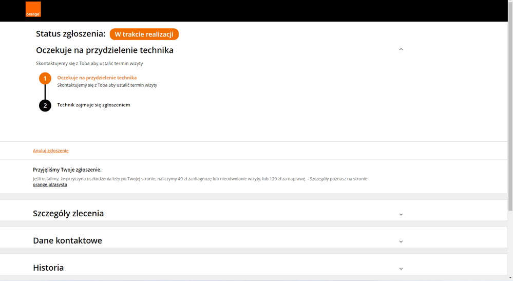

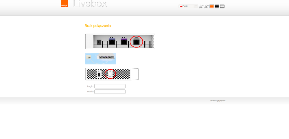

Cześć wszystkim. Mój problem dotyczy migajacej czerwonej diody @ na routerze. Wielokrotne próby restartu, wyłączania odłączania modemu nie dały pozytywnego efektu. Wymiana na nówkę sztukę też nie 🙂

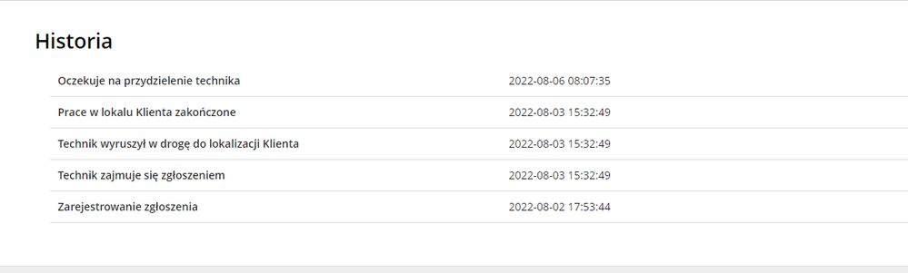

Problem zgłoszony na mój Orange, status zgłoszenia otwarty. Od 02.08.2022 do dnia 13.08.2022 pozostaje bez internetu.... Technik był na dosłownie minutę, nie wszedł nawet do mieszkania tylko zapytał o brak internetu, telefonu, wsiadł w auto i odjechał pewnie coś dłubać w skrzynkach. Od tego momentu zero powiadomień z jego strony. Kontaktowałem się parokrotnie z BOK a oni rzekomo nic nie mogą zrobić oprócz wysłania ponagleń i informacji, że status zgłoszenia pozostaje otwarty.  Dzięki uprzejmości pani zostałem połączony z działem technicznym, chciałem aby dali mi bezpośredni kontakt do technika. Powiedzieli, że czas naprawy usterki kończy się jutro i jeżeli tego nie uda się naprawić to wyślą mi nr do montera smsem. Nie dostałem nic. Co mogę zrobić w danej sytuacji oprócz wniosku o odszkodowanie z powodu strat związanych z brakiem usługi?  Mogę zażądać od BOK spisania jakiegoś protokołu, który by potwierdził, że próbowałem się kontaktować i reklamować pracę techników ? Jeżeli macie jakieś sugestie będę wdzięczny.  Nawet nie chodzi mi o zwrot kasy a o sprawne łącze.....

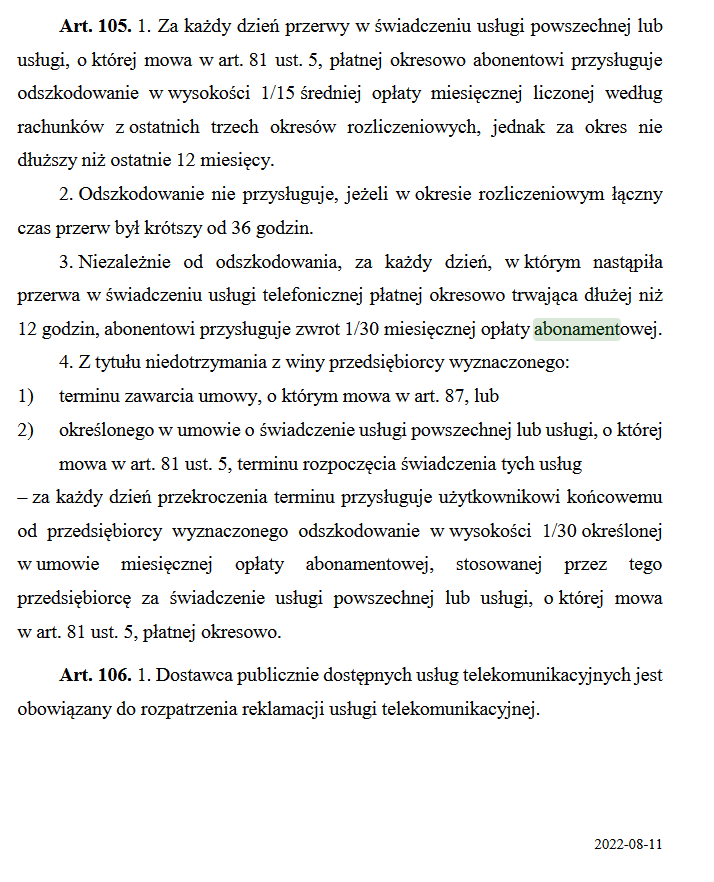

Fragment z prawa telekomunikacyjnego.
Korzystasz z usługi regulowanej regulaminem promocji Mini 2/19
https://orange.binaries.pl/bw//20155/0/44166/07f374ca-7498-49b3-9ed4-5a2289bf2c40
Jak naprawią, to sami powinni zrobić korektę faktury.

@andrzej1441 @ odszkodowanie przysługuje ale sami nie naliczą. Jednak jak zgłosi się do obsługi po zakończeniu awarii przyznają od ręki.
@JontekJontek oprócz tej ustawowej rekompensaty oczywiście możesz wnioskować o odszkodowanie za poniesione straty. Odnieść się do tego będą musieli

@JontekJontek  że względu ma to, że jest to Neostrada  ADSL  czyli 20 lub 10Mb/sek zapytam czy masz telefon stacjonarny czy VoIP? Jeśli nie masz wcale telefonu przypisanego do usługi, diagnostyka Liveboxa 2.0 bez synchro będzie trudna.  Jeśli masz woltomierz zerknij czy jest jakiekolwiek napięcie z linii i czy na Twoim podwórku nie ma śladów zerwania łącza.  Opisz jak wygląda przyłącze do domu, może coś podpowiemy.
Jeśli naprawią, a masz zgłoszenie awarii odszkodowanie po braku całkowitym usługi nalicza automatycznie, ale ważne, aby określić, że korzystanie z usługi było niemożliwe

@Anonim1/30 za każdy dzień to sami powinni uwzględnić po naprawie albo tylko wystarczy przypomnieć się w BOK.
Nawet o 1/15 za każdy dzień to już trzeba domagać się i uzasadniać.
Najważniejsze, że jest zgłoszenie z nadanym nr.
Pilnować na MO jak załatwiana jest sprawa i prostować jak coś nie tak wpisano.
