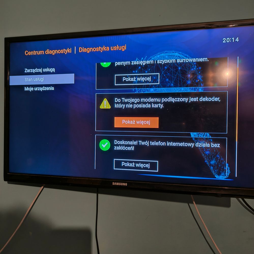

Nagminne wyrzucanie błędu ES 1 FunBox 2.6 VDSL
To tak ma być? To normalne?
Na ekranie telewizora mam coś takiego...
@pawcik60, a próbowałeś resetować dekoder?

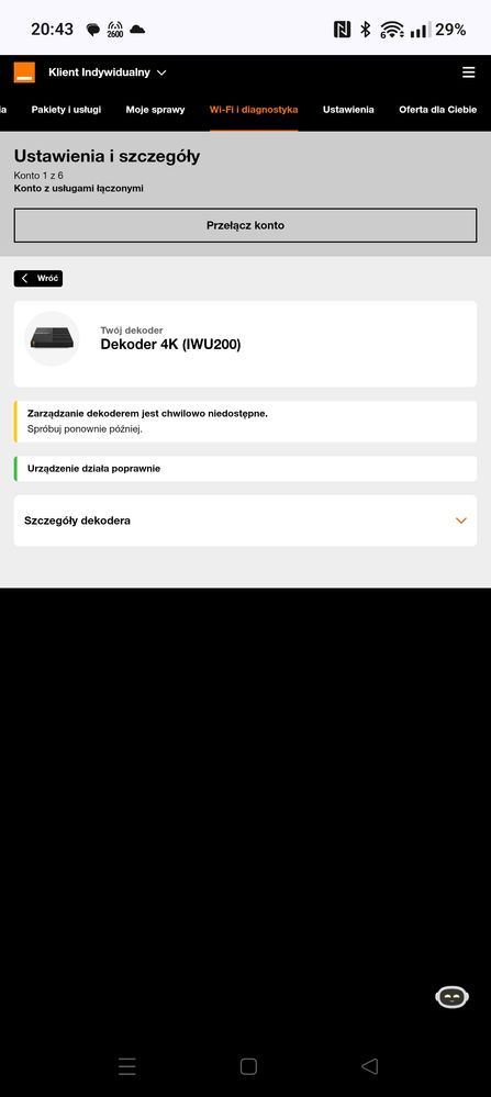

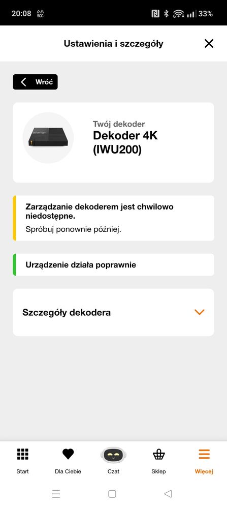

Tak. Zginęło z TV że dekoder jest bez karty. Natomiast z Mój Orange nie, można zarządzać dekoderem w aplikacji...
@pawcik60  to już wina aplikacji. Spróbuj przez www.
  • 131
  • 206
www.orange.pl
Tak, wygląda...
