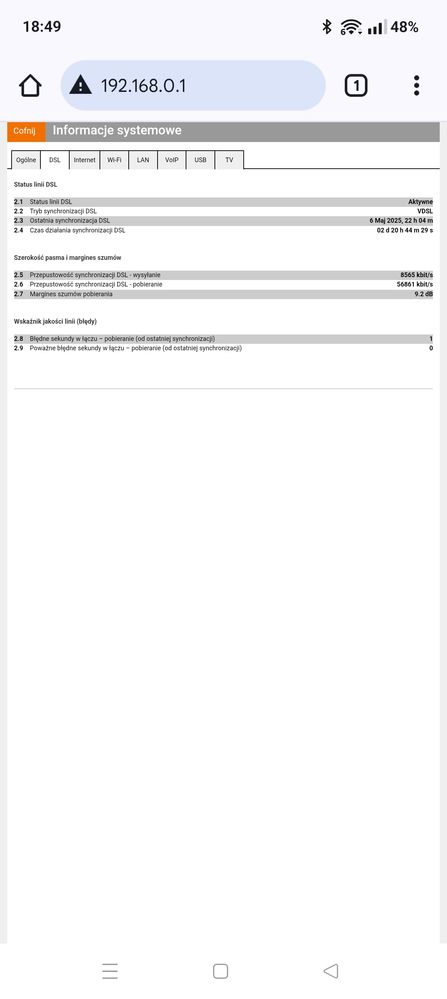

Witam proszę o pomoc w rozwiązaniu Marginesu szumów pobierania mniejszy lepiej czy większy? Tą opcję negocjacji posiadam bez dopisku (w dół).

@pawcik60  lepszy większy niż za mały. Twój jest ok.

@pawcik60  margines odstępu sygnału od szumu tym lepszy im ten odstęp większy.
Wtedy szum ma mniejszy wpływ na sygnał i mniej go zakłóca
Norma to około 6dB, a więc Twoje 9 to dobry wynik
