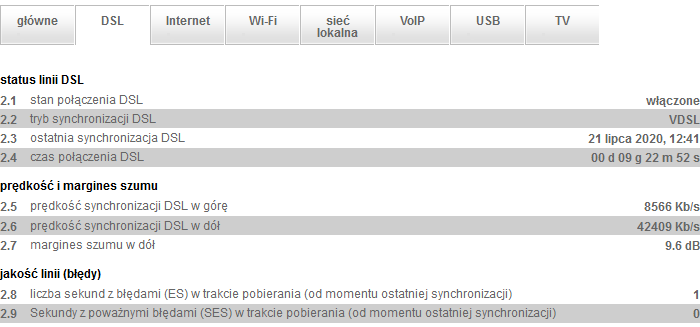

@rakson3 Podaj wszystko. Zacznij od usługi jaka masz (Neo do 20 czy 20-80Mb/sek?). Wejdź do menu 192.168.1.1  (admin/admin lub admin i 8 pierwszych znaków z klucza na naklejce) i w zakładce "wsparcie" sprawdź parametry synchronizacji i stan linii w zakładce "informacje systemowe"- "DSL". Tłumienie , SNR i ilość błędów (jakie?). Jak to sprawdzisz odniesiemy się do info. Możesz screeny zrobić, będzie szybciej...

Rozłączanie internetu
Mam do 80mb ale u nas jest slaba linia i stara .Narazie jest ok ten 3 routerScreenshot_2020-07-21 Orange FunBox 2 0.png
