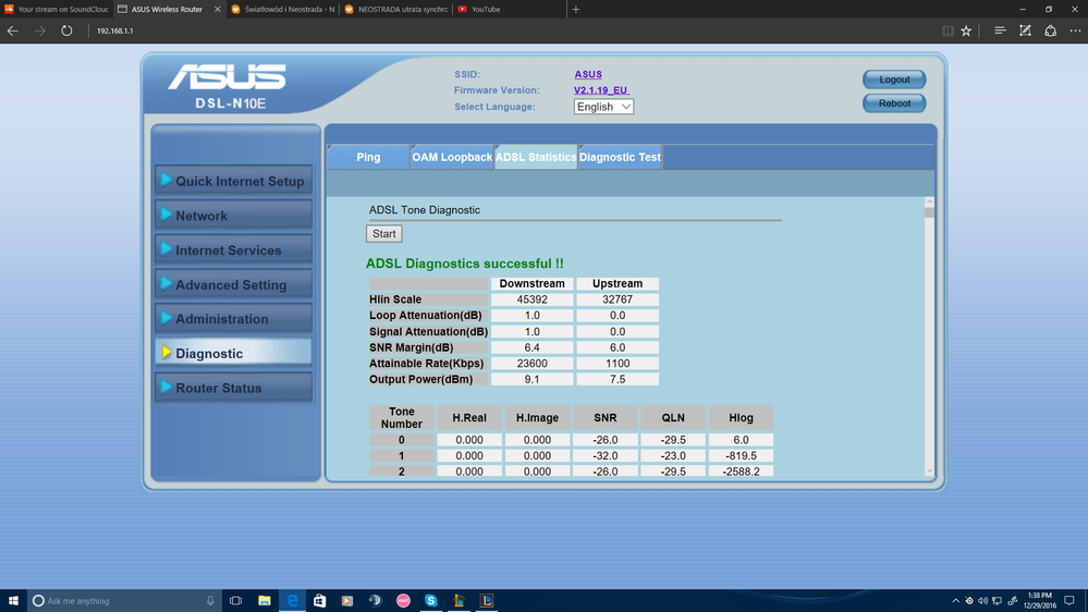

Witam, jestem dosyć słabo obeznany w tych tematach ale od 5 lat korzystam z usługi orange neostrada i dostaje częste utraty synchronizacji (ok. 20 razy dziennie) na 2 min, potem internet wraca. Zgłaszałem problem kilka razy i technik niby coś pogrzebał coś pomierzył mówił ze wszysto mu wygląda normalnie a na drugi dzien to samo jak i do dzis.
Wymieniałem przez te lata routery i na wszystkich występował ten problem (co jest jednoznaczne z tym ze to nie przez nie). Aktualnie korzystam z routera ASUS DSL - N10e i w statystykach zauważyłem pewne nieprawidłowości (screen). Czy jest się o co martwić i czy da się coś z tym zrobić?

@DBdziwne są te pomiary tłumienia przy 'up'. Wszystko na zero (!).
Trochę błędów na linii się uzbierało.
Pytanie: czy korzystasz także z tel. stacjonarnego?

NEOSTRADA utrata synchronizacji, rozłączenia,
Tak korzystam z telefonu stacjonarnego, a ma to jakies znaczenie ?
Sprawdź czy te same problemy występują przy odpiętym aparacie.
Jeżeli obserwujesz również jakieś problemy z tym tel. (np. szumy czy trzaski) - to zgłoś na niego usterkę.
Własnie po pierwszej wizycie technika dalej traciłem połączenie ale po odłączeniu tel. wszysto działało. Niestety po 2 dniach już nawet to nic nie dawało bo problem dalej występował, a co do trzasków to nic nie ma.
Problem został rozwiązany. Wymieniłem kabel (ten z którym tak wszystko było wporządku wdłg technika) i od miesiąca ani jednego zerwania. Dziękuje za zainteresowanie i pomoc @seginus
(...) Wymieniłem kabel (ten z którym tak wszystko było wporządku wdłg technika) i od miesiąca ani jednego zerwania. (...)
To super!
Warto byłoby @DB w tej sytuacji oznaczyć powyższy wpis jako rozwiązanie problemu. (Doprecyzuj o jaki kabelek dokładnie chodzi). Niech inni z Twoich dośwadczeń też czerpią wiedzę.
