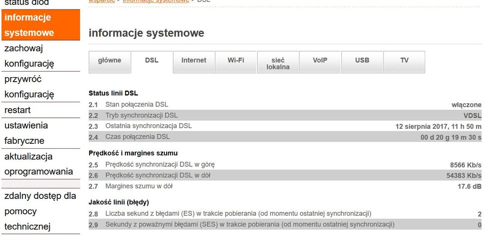

Czy ktoś mógby mi wytłumaczyć skąd się biorą takie skoki? Zgłaszałem usterkę ale był technik i stwierdził , że wszystko jest w porządku.

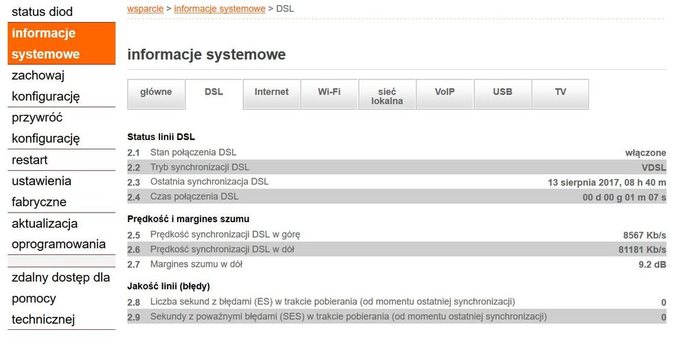

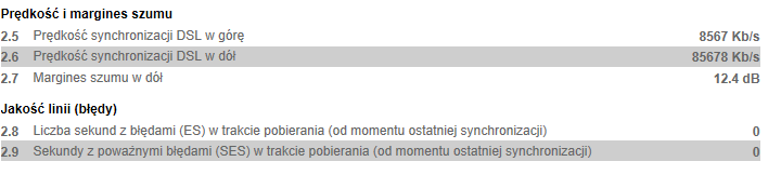

@rygiel1974Zobacz jak to wygląda po nocy ale nie tak jak u ciebie

@Anonimzgłosiłem ponownie uszkodzenie zobaczymy jak teraz fachowiec przyjdzie , rano znowu skoczyło do 17.7dB a godzinę później do 0.4 dB

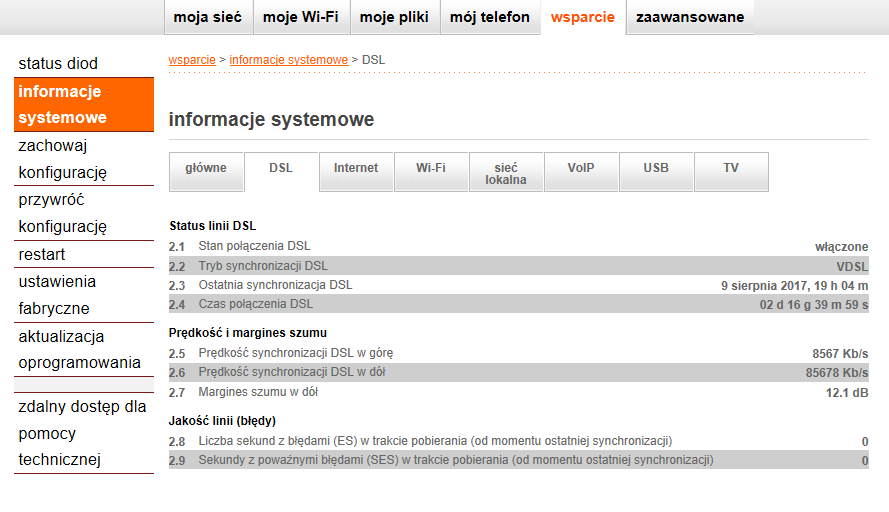

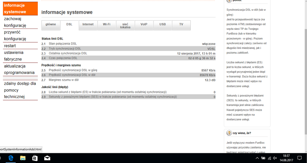

@rygiel1974Możesz robić zrzuty ekranu na przykład tak jak załączniku
