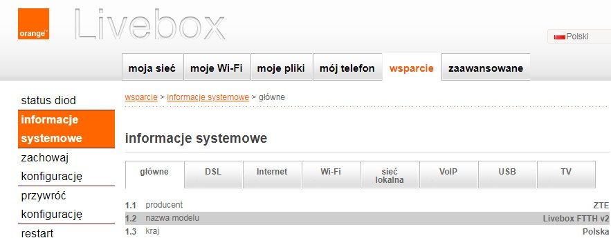

@slav72Oczywiście, dlatego zapytałem w poprzednim poście czy to aby nie literówka i modem na 100% to livebox 2.0?

@agat13 Dobrze przeczytałeś.
Ten d-link lezy na kablu od liveboxa do komputera.
Chyba problem znaleziony.
