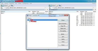

@EwelinaPecz zakładam, że masz już konto FTP i potrzebujesz tylko danych do logowania. Jak podpowiesz. gdzie masz konto, to będzie można dokładniej podpowiedzieć.
Poniżej sposób konfiguracji:
Naciskasz CTRL+F wyskakuje okno połączenia FTP:
Następnie wybierasz: Nowe połączenie i wpisujesz dane nazwa sesji, adres serwera FTP login i hasło:
 Po wprowadzeniu danych klikasz OK:
A następni e na nowo utworzone dane i połącz:
