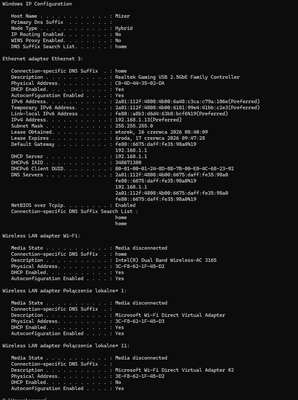

@Hilmi Wjedź w CMD - Wpisz "ipconfig /all" i pokaż co tam masz.
