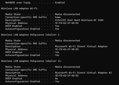

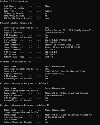

Ipv4 Ipv6 - problemy
Przejdź na ipv4 i pokaż ipconfig /all
Ne screenie nie widać adaptera nr 3.
Start -> Uruchom -> Wpisz "ncpa.cpl"  -> OK ->  PPM Na Ethernet 3 -> Właściwości -> Zaznacz Protokół internetowy 4 (tcp/ip4) -> Właściwości -> Zaznacz "Użyj następujących  serwów DNS. Ustaw,j ak na screenie.  Zapisz i daj znać, czy jakimś cudem pomogło.
@Hilminapisał(-a)
Mimo wszystko nadal jest problem bo te stroby FB wolno wczytuje, a instagrama nie chce 😛 Dziwne to
Na moje oko to "wina" jest po stronie tej karty sieciowej a właściwie jej sterownika. Coś się nie tak negocjuje przy zestawianiu połączeń i komputer "nie wie" jak zrobić DNS. Po co używasz karty na USB? Nie masz jakiejś wbudowanej? Redefiniowanie serwera DNS powinno pomóc, ale niekoniecznie jest to dobre rozwiązanie, bo wyłącza Cybertarczę. Jeśli już miałbym zaproponować jakiś alternatywny to może 185.253.5.9?
IMHO z usługą i sprzętem Operatora wszystko jest w porządku, ale to zgadywane trochę w ciemno, bardziej intuicja niż rzetelna diagnoza.
PS. FB nie "wczytuje stron", tylko Twój komputer, a ściślej przeglądarka na nim odpalona. I tam jest problem, nie w ruterze.
