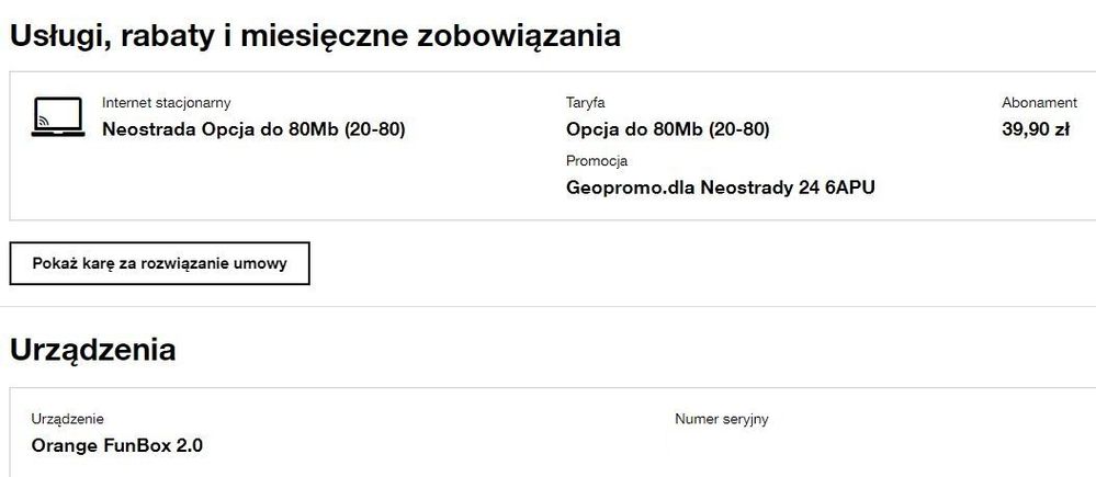

Gdy na stronie Orange z umową wszedłem wszedłem pokazuje mi:
I teraz mam pytanie co z tym zrobić?
Na infolinii powiedziano mi że mam czekać do 10 dni, a potem co dalej?
Czy jest jakaś inna droga?
Czy teraz dopiero w centrali ktoś ręcznie musi przepiąć ADSL na VDSL?

Tak, muszą cię przepiąć na kartę VDSL na centralce.

Witam. Więc przełączyli mnie już na VDSL i mam takie parametry:
Przy speedteście wychodzi prędkość pobierania około 21,5 Mbit a wysyłania około 5 Mbit.
Wcześniej prędkość pobierania była około 14 do 15 Mbit przy ADSL.
Więc ogólnie jest lepiej choć szału to nie robi.
Teraz mam pytanie, czy ktoś z Was ma pojęcie, czy są na rynku do kupienia Routery w standardzie VDSL, które modem wbudowany mają lepszej jakości niż ten który jest wbudowany w FunBoxa 2.0? I lepiej sobie radzą z "trudnymi" liniami.

Rozumiem. I dziękuję. Podobno jest około 1,5 KM, a bliżej nikt karty zainstalować nie chce. Ping przy tych pomiarach miałem około 40, przez serwery Vectra. Przez stronę Orange nic nie pokazuje.
