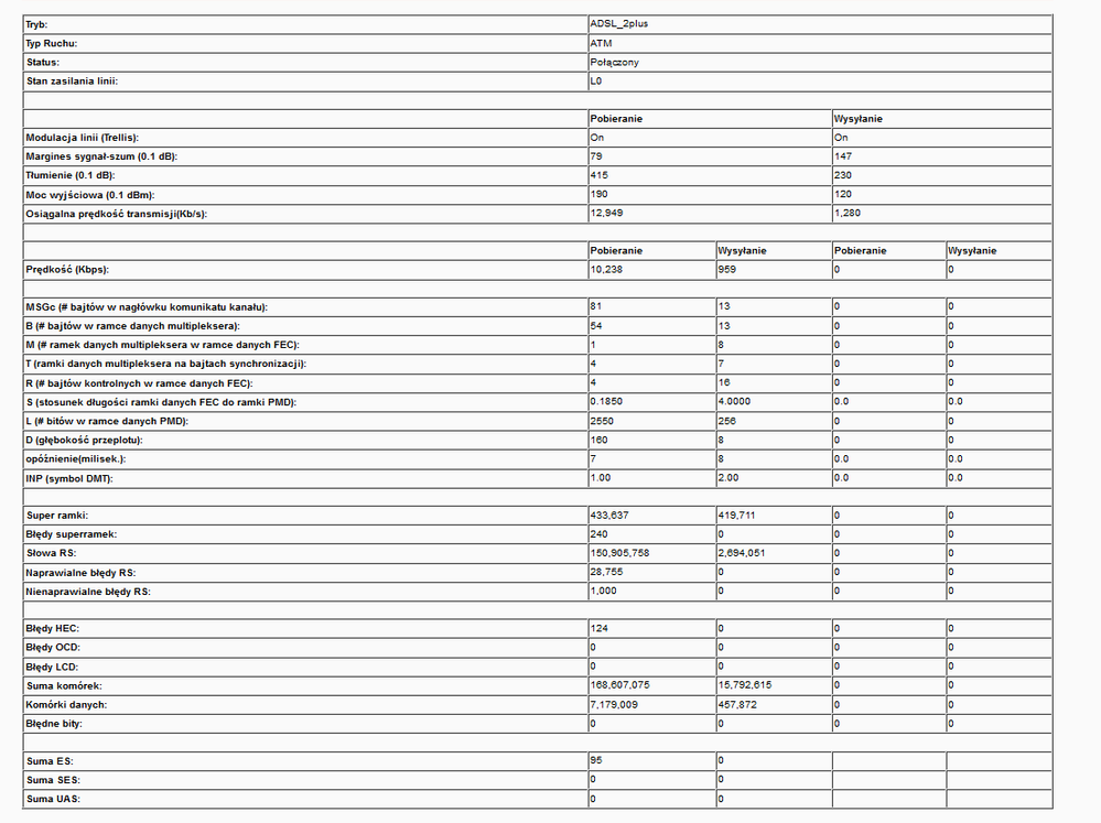

Opóźnienie jest 7+4ms. mniejsze nie będzie to podkreślam. Jeszcze może być 6+4, ale 6 do 8 na download u mnie tyle ustawia nie będzie mniej jak 6ms. Natomiast upload z 4ms. jest też na max mniej nie widziałem chyba, żeby to wymusić, ale wtedy będzie mniejsza prędkość wysyłania. Ja u siebie jestem właśnie na etapie poprawienia konfiguracji na porcie to się tak ciągnie, ale może dociągnie. Wrzucę moją statystykę do porównania.
Z tych obrazków coś tak wnioskuje, że jest dużo błędów.
Jak łącze pobędzie na tej modulacji to może, się samo skoryguje z przeplotem według mnie nie powinno być mniejsze jak 64.
U mnie wychodzące trzeba właśnie dać na max, a przynajmniej tak ustawić, żeby nie było błędów nieskorygowanych.

 Opóźnienie może być 6ms przy przeplocie 384.
U mnie na łączu to poglega samo korekcji, ale tylko na modulacji adsl2+, a strona wychodząca jest na sztywno.

D (interleaver depth): tu będzie 1, delay to ten router chyba pokazuje 0 i nie było super ramki przy FAST-cie. INP też 0. słowa RS 0. Niema ochrony i dane nie są częściowo przywracane. CKU nie załączy FAST-a. Musiałem sobie skasować bo nie mogę znaleźć jak wyglądał FAST na takim routerze. Żeby prawidłowo FAST funkcjonował na łączu to prędkość musiała by być dużo mniejsza są tabele, które to określają, nikt by takiego internetu nie chciał, a takie przełączenie jakie się robiło nie jest dobre, ale najlepiej jakby osoba z Orange się wypowiedziała.
