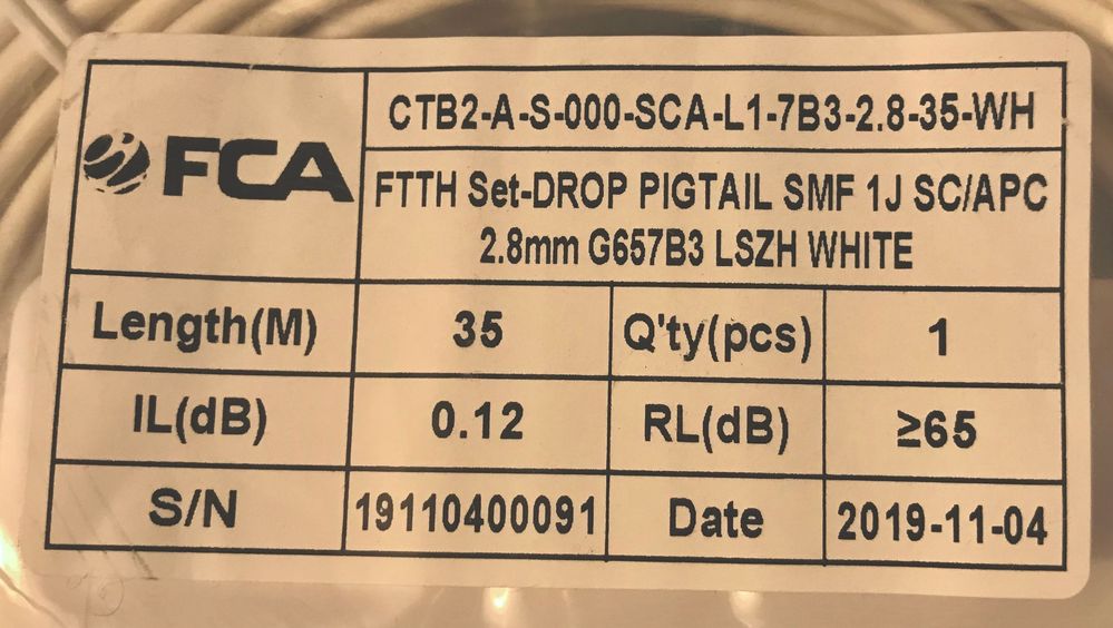

@Uksz Do mieszkania wchodzi na przykład taki:IMG_6258.jpeg

@Uksz standardowo monterzy stosują listwę 15x10. Więcej nie trzeba. Pigtail abonencki można spokojnie wyginać w takiej listwie.
