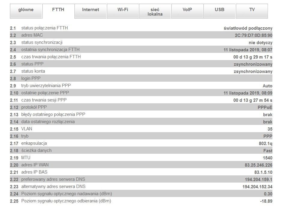

krótko. zrobi ktoś screena w swoim fanboxe 3.0 z zakładki ftth. Chodzi mi jak to wygląda, jak pokazana jest tam siła sygnału itp.

@Citi2017napisał(-a)
dziękuje 🙂
A ten poziom sygnału nadawania i odbierania jest stały u ciebie czy zmienia się?

u mnie stały nie odnotowałem żadnych zmian 🙂

Ciekawe czy np. zmiana pozycji kabla światłowodowego z mieniła by te wartości. bo ja mam LTE i położoną antenkę na parapecie do lepszego odbioru, i kurde wkurzające jest to że wystarczy lekko poruszyć takim kabelkiem a  siła sygnału gwałtownie się zmienia.

na światłowodzie nic nie zmieni się jak nie dotyka się gniazdka od światłowodu bo to internet po światłowodzie który łączy się z centralą a mobilny jest zależny od zasięgu 🙂

@Prodoz tego co tu wyczytałem to Terminal ONT w technologii GPON, powinien nadawać sygnał średnio w granicach +0.5 dBm / +5 dBm i -27 dBm / -8 dBm odbierania.
fajnie że podałeś te wartości, bo będę miał w razie czego do porównywania

jeszcze mnie takie pytanie nurtuje. czy zmiana tych wartości sygnałowych ''nadawania jak i odbierania'' bedzie miało wpływ na prędkość internetu (download/upload)?

@Prodo  Nie będzie miało, nie ma to znaczenia.
Ważne, żeby sygnał nie był słabszy niż -26 dBm.
Oczywiście jak będziesz zaginał kabel, to sygnał będzie się zmieniał.
