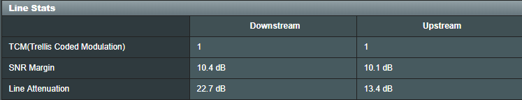

Witam, ostatnio poprawiłem gniazdko telefoniczne  w domu, zrobiłem to na włączonym sprzęcie co było błędem. Miałem prędkość 16 Mbps ale DLM zabrał i aktualnie mam 9 Mbps a SNR Margin miałem 7 a teraz mam 10 (w godzinach rannych mam nawet 11.5), tłumienie było jakie jest. Moje pytanie brzmi czy odzyskam tą prędkość z powrotem bez żadnej ingerencji?
Parametry linii poniżej, jak zresetować ten DLM. Dodam że linki po drodze są wystarczają starte i gdzieniegdzie widać kolorowe kable w środku. Co mam z tym zrobić?

Już rozwiązałem swój problem, wystarczyło wyłączyć SRA i DLA w ustawieniach routera. Mam tyle ile miałem czyli 16Mbps i ping 20 na speedtestach. Kosztem snr margin bo dalej mam 6 ale co poradzić ważne że dobrze działa, zobaczymy czy będzie zrywało czy coś.
Temat do zamknięcia.
