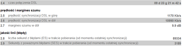

Cześć, zwracam się z zapytaniem, czy istnieje możliwość ograniczenia uploadu w samym już routerze funbox?
Dlaczego chcę to zrobić?
Wykorzystywany na maxa upload (np. przy wysyłaniu obrazka) całkowicie blokuje całą sieć i zrywa połączenia/rozmowy/przeglądanie internetu 😞
Dlaczego nie mogę podpiąć innego routera?
1) Nie chcę inwestować w router ADSL w tych czasach, poza tym korzystam z Voip
2) Nie mogę zrobić ograniczenia w zewnętrznym routerze DSL, bo potrzebuje mieć wpięty bezpośrednio do funboxa urządzenie QNAP - serwer NAS, a on również będzie wykorzystywał upload na maxa.
Czy są wobec tego jakieś sposoby aby ograniczyć upload w funboxie?
Edit: Czy można poprosić obsługę aby wpisała mi mniejszą prędkość uploadu, np. 750 kbit/s?

Tylko własny router. Jak Ci przytną ręcznie upload na np. 750 jak pisałeś, to i tak to nic nie da, bo dalej będziesz wysycał max z synchronizacji.

Może po prostu ta linia nie jest stabilna? Mocno obciążony upload może faktycznie wszystko rozwalać.
