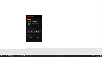

Czy jest możliwość na szybszy internet ?
Nie za bardzo czy chodzi o to ale wysyłam 😉
  • 16368
  • 68578

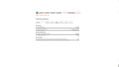

@Marcinekxxx To jest strona "powitalna" techniczna. Trzeba wejść głebiej. Po prawej stronie menu jest rozwijalna lista zakładek. Trzeba znaleźć tą OPCJE, zakładka WSPARCIE , następnie  INFORMACJE SYSTEMOWE i na końcu DSL
  • 39
  • 82
 To chyba to
