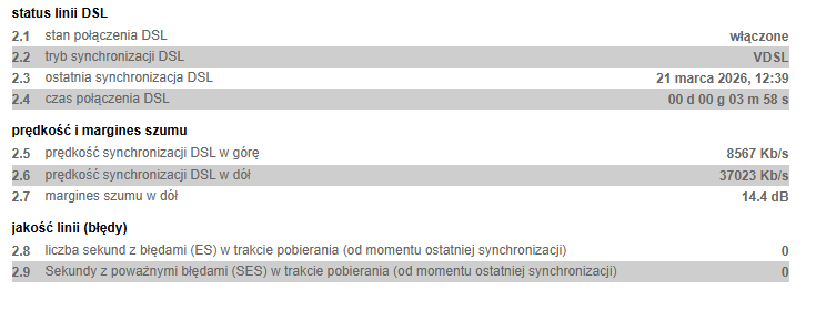

Po batalii z konsultantami na czacie udało mi się w końcu wymusić wizytę technika. Pierwsze zgłoszenie próbowali mi zamknąć jako poprawne. Dopiero po kolejnych rozmowach przyjechał technik, zrobił reset w centrali i pomierzył linię w domu. Do centrali mam około 400-500m. Technik powiedział, że w przeciągu 5 dni prędkość powinna jeszcze pójść do góry.

@gratex  czyli miałem rację, że tak naprawdę zapamiętany profil usługi trzymał niską prędkość...a restart to nie to samo, co reset portu i wznowienie pomiarów i dostosowania prędkości do jakości linii DLM.
Sam widzisz...tylko kumaty doradca wie co zrobić

 @agat13zgadza się, bardzo dziękuje za pomoc.

@gratex najczęściej powodem takich problemów jest linia i póki monter nie przełączy Cię na lepszą to problem będzie wracał. Niestety często jest tak że kable są już w kiepskim stanie i nie ma już możliwości znalezienia lepszej pary. Jedyną alternatywą jest liczyć na światłowód w swojej okolicy.
