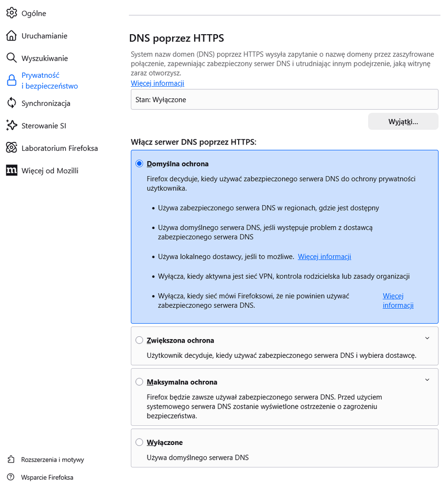

Czy Orange mógby poprawić sprawność działania serwerów DNS/ modemu?
@Zbyszek_2024napisał(-a)
Część adresów otwiera się od razu ale nad częścią długo myśli. I chodzi tu o popularne strony typu onet, wp, youtube. Długo myśli nad rozwiązaniem adres i często dla niektórych adresów zwraca timeout choć strona istnieje. Wtedy należy kliknąć spróbuj ponownie np. w zakładce Firefox i strona się pojawia.
Współczesne przeglądarki, w tym FF domyślnie nie korzystają w ogóle z systemowego DNSa. To ustawienie sprawdź w pierwszej kolejności. Problemów które opisałeś nikt na forum nie zgłaszał, a testy które jakiś czas temu przeprowadziłem potwierdzają, że serwery DNS Orange są bardzo szybkie i najczęściej dość niezawodne.
Przeprowadź jakąś diagnostykę która pozwoliłaby zlokalizować problem, ewentualnie napisz coś więcej o swojej konfiguracji - możemy zasugerować konkretne testy i działania. Na początek jednak zajrzałbym do ustawień przeglądarki.
Serwery DNS Orange są tak ustawione, że pozwalają FF na tę "ochronę prywatności", mimo iż wyłącza to mechanizm Cybertarczy. Sugerowałbym na początek wyłączenie tego cuda (ostatnia opcja), i zobaczenie czy to sprawy nie załatwi.

Gdybym miał włączony Cloudflare w FireFox to nie byłoby problemu. Ale miałem wyłączony.
Prawdziwe, skuteczne rozwiązanie jest takie:
1. W konfiguracji karty sieciowej trzeba wyłączyć IPv6.
2. W FireFox w pasku adresu trzeba wpisać about:config aby przejść do zaawansowanych ustawień.
W Thunderbird trzeba przejść do tych samych zaawansowanych ustawień poprzez "Ustawienia"->"Ogólne"->zjechać na sam dół rolką myszy aby zobaczyć na samym dole przycisk "Edytor ustawień..."
W ustawieniach zaawansowanych wyszukujemy słowo: ipv6
Ustawiamy następujące opcje:
network.dns.disableIPv6 True
network.dns.skip_ipv6_when_no_addresses True
network.notify.IPv6 False
Po tych poprawkach wszystko już działa jak należy.
