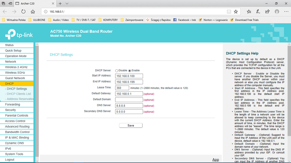

DHCP mam ustawione by co 360 minut odświeżało adresy, normalnie każdy router to ma, urządzenia odłączone znikają z zajmowanych adresów, obstawiam bug w sofcie FunBox 2.0, bo niemożliwe by trzymał adresację tak długo (miesiąc), tam nie da się takiego czasu ustawić.
