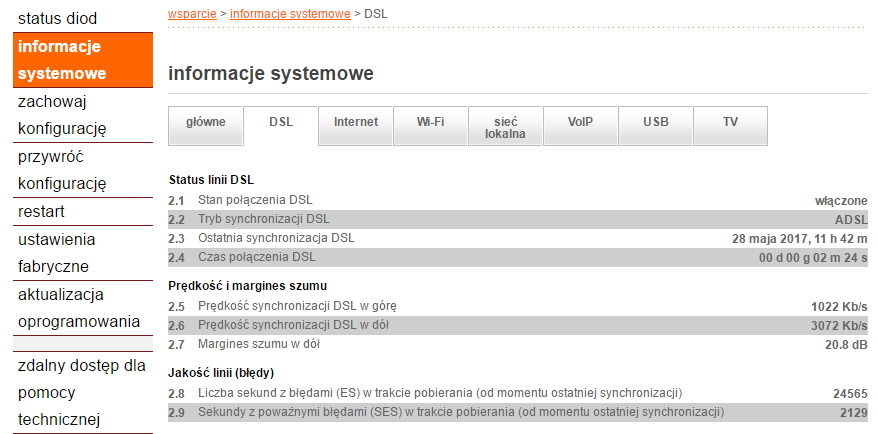

Witam. Bardzo często przerywa mi synchronizację ADSL. Wzywałem już techników, w sumie nic się nie zmieniło. Wymieniłem spliter, przewody na nowe, próbowałem i na tp-linku i na fun -box'ie. Dalej to samo...  macie jakieś sugestie ?

Przydałaby się pozycja "Margines szumu w dół". Zrestartuj router, może się pojawi. Jak na tp-linku masz więcej danych wyrażonych w dB to wrzuć screena. 🙂

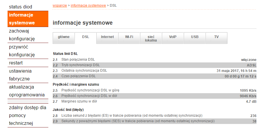

Witam ponownie. Po zasugerowaniu przez techników wymiany przeowdu od jednego domu do drugiego (2 domu w jednym podwórku) - gdzie na moim domu była puszka pośrednia, do której nie było dostępu bo długie lata temu została zaklejona pod styropianem i ewelacją - sytuacja nieco się poprawiła. Teraz mam jedeno ciągłe połączenie, wczesniej była po drodze łączeniówka.
Martwi mnie tylko ten margines szumu w dół...

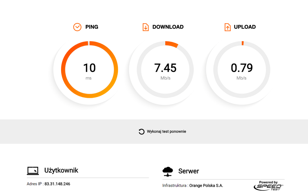

Tak pisałem o resetowanie DML i dziś dzwonili z zapytaniem czy jest lepiej...
Jednak dalej, ale rzadziej zrywa połączenie, ale to przez 2-3 dni normalne ?
