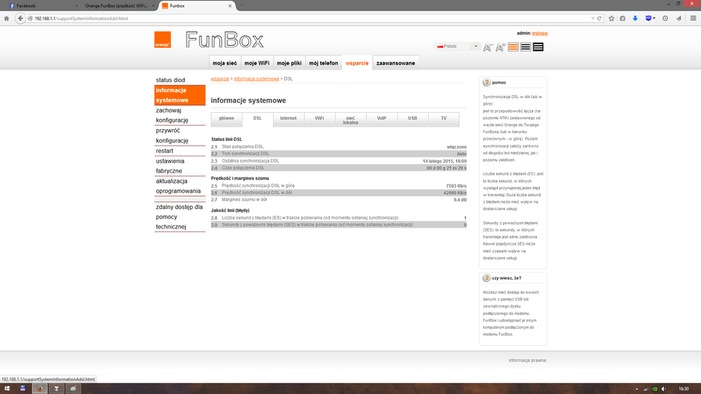

@Piotrekk85 To zobacz co oznacza ES i SES w załączniku

Wiem co to znaczy. Ale o ile może być kilka błędów w sekundę, o tyle liczba sekund jest za duża na upływ czasu od synchronizacji.

@danielZdaniel czyli masz już najnowszy firmware ale proponuje ci usuniecie z loginu /ipv6 czyli ma być tak
xxxxxxxxx@neostrada.pl i jeszcze ukryj login z załącznika.
