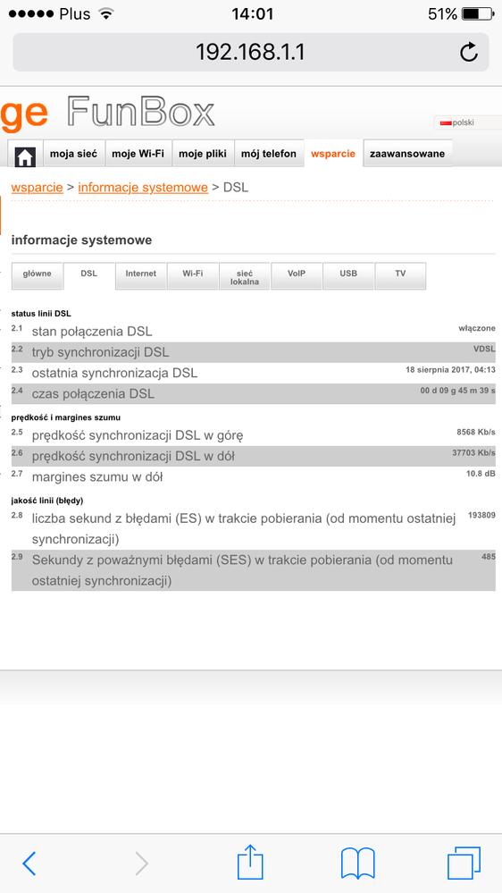

Witam od 3 miesięcy posiadam internet w Orange neostrade do 80 mg/s przez pierwszy tydzień było okej potem przepielismy internet w inne miejsce i zaczęły się problemy co średnio 6 minut zrywało połączenie przepielismy router znowu w te same miejsce w którym stało na początku i dalej to samo. Wezwaliśmy techników powiedzieli ze router stoi w złym miejscu bo blokuje go ściana przepielismy tam gdzie nam pokazali i dalej to samo ! Wysyłam wam informacje systemowe proszę o szybka pomoc

Duża liczba błędów. Sugerowałbym ponowić zgłoszenie uszkodzenia.

Poza tym w uszkodzeniu zasugerowałbym dodatkowo sprawdzenie softu w routerze. Zakładam że nie koloryzowałeś screenu. Ale masz ostatnią synchro dziś o 4. A potem 193k sekund z błędami. To wychodzi koło 53 godzin, których nie było.
PS. Nie miałeś burzy i nie odłączyłeś routera w trakcie burzy od gniazdka telefonicznego?

@danielZdaniel na 9 godzin to spora ilość błędów SES tak do wiadomości @Piotrekk85 a gdzie ty widzisz 53 godziny od synchronizacji 18.08.2017 wiec linia coś kuleje.

Spójrz na liczbę sekund z błędami es od ostatniego synchro. Wynik sugeruje błąd w sofcie.

Nie wiem czy nie wystarczy tu patch. Może wystarczy lepiej opisać co mierzy ten wskaźnik.
Przecież to nielogiczne jeśli od synchronizacji minęło kilka godzin, to nie może być 190 000 sekund z błędem - ten wynik daje ponad 50 godzin. Nie widzisz tu czegoś nielogicznego?
