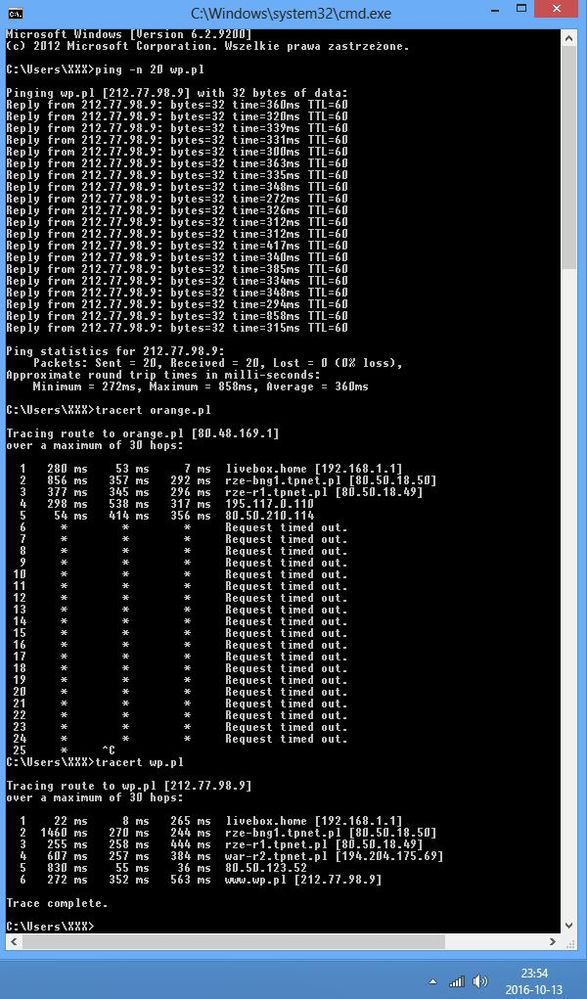

Posiadam neostrade w pakiecie do 20MB/s, w umowie min downland 10MB/s, niedługo minie rok i pomoc techniczna z orange nie potrafi naprawić problem,najlepszym rozwiazaniem na poprawienie stabilności według ORANGE to siedzenie przy gniazdku i restartowanie Liveboxa co 10 min, ale nie o to chodzi przecież. Codziennie przez cały dzień wystepują problemy , najgorzej jest w godz 17:00-do 1,2 w nocy. Chcąc obejrzeć cos w internecie streamy(twitch.tv) ciągle bufforuje gubi pakiety. Pomożcie co mam z tym wkńcu zrobić.twitch.JPG
Tutaj poniżej praca neostrady z 14-10-2016 z przed kilku minut:14-10.JPG
Tutaj z 13-10-2016:terazzz.JPG
Tak to u mnie wygląda codziennie jakieś pomysły??? Nie mam minimum które mam w umowie!

Z tego co widać to jest już problem z pingiem do routera, a reszta na odległość nie do zdiagnozowania.
Komputer router od tego trzeba zacząć tam powinien być rejon 1ms. na kablu. Tracert do twitch.tv i tracert orange.pl tak się zachowuje.

Używam bezprzewodowej karty sieciowej, ale odległość od Liveboxa 2.0 jest do 5m , zakupiłem nawet najnowszą na rynku Archer T4U. Na kablu zachowanie jest identyczne.
a chcąc zagrać , to jak widac ale głownie serwery tpnet robią problem...

Po kablu do routera ping powinien być rejon 1ms. tak powinno być cały czas, a tutaj to skacze z tego co się mogę zorientować, można jeszcze odłączyć linie i wtedy powysyłać z 500 pingów do routera i zobaczyć ich wartości w dłuższym czasie tylko to robimy po kablu.

Zrobiłem jak napisałeś, za pomocą kabla 2,3ms , natomiast na WiFi 4-6msna kablu.JPG
