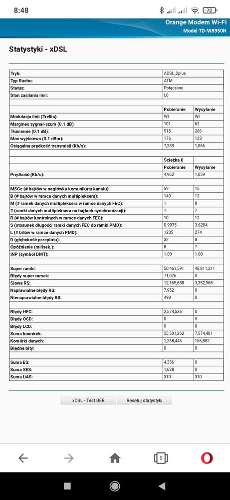

Witam.
Od dłuższego czasu świruje mi internet. Co chwilę mieli i przerywa. Zgłoszenia na infolinię były lecz twierdzą, że wszytsko z ich strony jest ok. Zalecają zmianę modemu, ale zanim to uczynię chciałbym się upewnić, że to jego wina. Mam TP Linka TD W8950N i nie przysługuje darmowa wymiana. Musiałbym kupić od orange za 140 zł lub dzierżawić po 10 zł mies.
Załączam zrzut ze statystyk routera zrobiony w momencie problemowego działania.

@nostradamus masz sporo błędów ES i SES, co sugeruje problemy z linią, centralą. Czy router masz u siebie podłączony od gniazdka abonenckiego bezpośrednio, czy jeszcze po drodze są rozdzielacze, filtry?
Proponuję najpierw sprawdzić połączenia z routerem, następnie zgłoszenie na infolinii z podaniem dużych ilości błędów. Po synchronizacji widać, że odległość od centrali w okolicach 3-4 km. Dużych prędkości nie będzie na tej linii.

@nostradamus nie mam daty synchronizacji, więc trudno stwierdzić w jakim czasie nazbierało się ponad 4 000 błędów ES, ale to jest mocno niepokojąca wartość. Jest jeszcze ponad 1 000 błędów ESE, co też jest niepokojącym wynikiem. Coś dzieje się nieprawidłowego z linią, ewentualnie z centralą. Podczas rozmowy z konsultantem powoływałbym się na te błędy i sugerował dokładne sprawdzenie linii i centrali przez technika.

@nostradamusStatystyki błędów nie wyglądają optymistycznie. Jak napisał @ketrasaArtur trudno sie odnieść, bo nie widać czasu trwania sesji.Mam inny pomysł-zgłoś na czacie http://www.orange.pl/view/kontakt chęć wynajęcia za 1 zł /miesiąc modemu ADSL Livebox2.0. Możesz też go kupić za jakieś 49,90 (czy coś takiego) jak na twoją linię wystarczy i ten modem. Będziesz miał porównanie z obecnym, którego wadliwe działanie zgłoś na czacie. Upewnij się też, gdzie możesz najbliżej odebrać modem, czy jest tam dostępny  i czy oferta jest aktualna na 100% (mój "konsultant" powiedział, że tak)

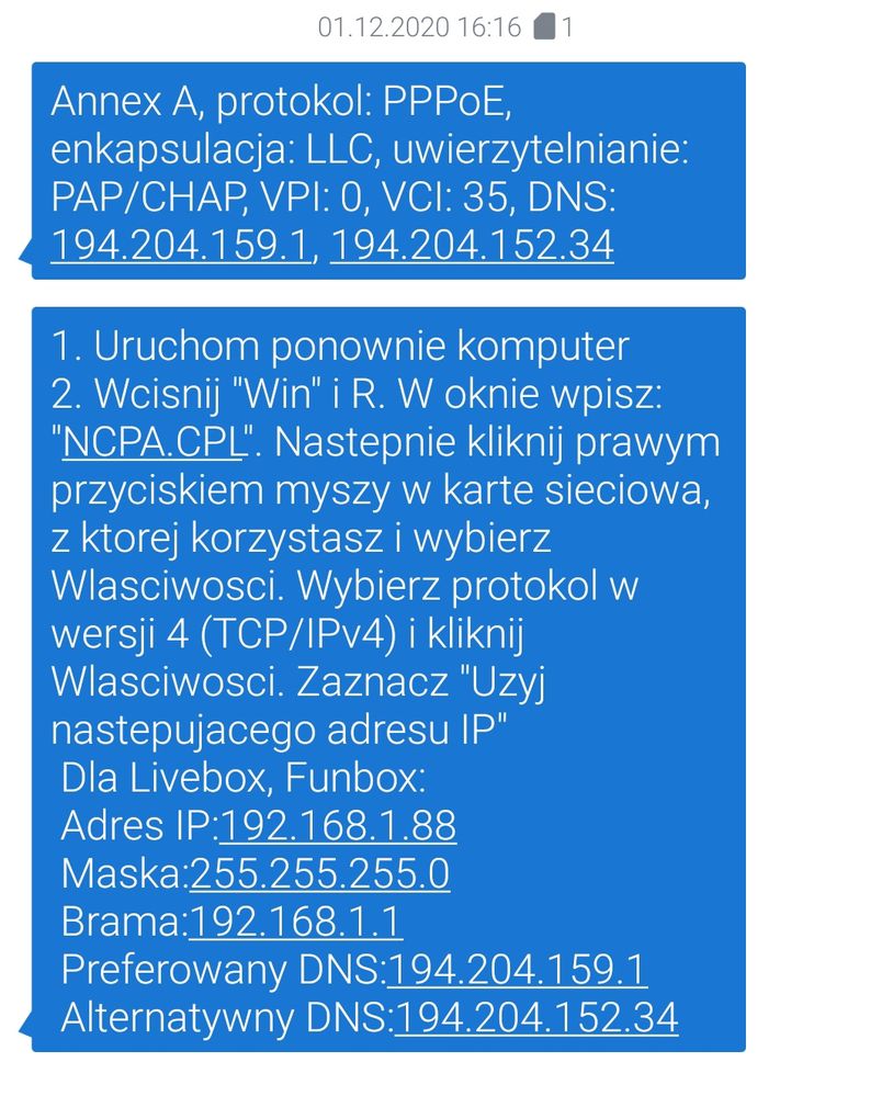

Tym razem stwierdzono awarię na łączu. Usterka zgloszona do serwisantów.
Pani konsultantka podesłała też jakieś ustawienia poprawne dla tego TP Linka ale ja za cholerkę nie mogę znaleźć gdzie niby mam to ustawić.
