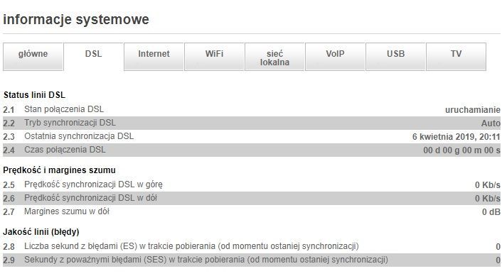

Co jakiś czas (dzisiaj już dwa razy), internet stacjonarny nie działa. Na zakładce DSL mam łączenie -> wyłączony -> łączenie i tak w kółko od PONAD GODZINY. Urządzenie Funbox 2.0. Zarejestrowałem usterkę, ale to sie dzieje CIĄGLE od kilku miesięcy. Ile można wzywać techników i ile można płacić za coś z czego nie mogę korzystać?

@JanSalieri Czyli dioda DSL na routerze mryga bezskutecznie nie mogąc złapać synchronizacji(światło ciągłe)?
Jeżeli tak, to powodem takiego stanu rzeczy mogą być obniżone parametry linii lub modem z centralą może łączyć się po jednej żyle.
Jaką masz prędkość? Wklej proszę statystyki DSL z Funboxa. Aby to zrobić, logujesz się na stronę 192.168.1.1, przechodzisz do zakładki Wsparcie -> Informacje systemowe -> DSL.

@BORAX diody nie obserwuję, ale świeci (lub mruga) na czerwono. Obserwuje wyłącznie statystyki z zakładki DSL oraz Internet z Funboxa. Nie ma tam żadnej prędkości bo cały czas jest łączenie. Aktualnie (po 2 godzinach) internet wrócił wiec nie jestem teraz w stanie wysłać screenów.

@JanSalieri W takim razie musisz zaobserwować zachowanie diod LED w Funboxie, bo to jest ważna informacja.
Mruganie DSL oznacza łączenie z centralą, tutaj problemy mogą być od linii;
Mruganie Internet @ oznacza ustanawianie sesji PPPoE; problem z nawiązaniem sesji PPPoE, czyli z dostępem do internetu.

@BORAX tam jest zazwyczaj choinka jak na Boże Narodzenie. @ na pewno mruga na czerwono, a DSL nie wiem, sprawdzę następnym razem i dam znać. Jednak z tego co piszesz widać, że to problem po stronie dostawcy.

Przez ostatnie kilka tygodni nie było mnie w domu, ale wróciłem wczoraj i dzisiaj ten sam problem.
Dioda z "ptaszkiem" w kółkeczku mruga. Dioda od internetu (@) świeci na czerwono.

@JanSalieri  musisz zgłaszać uszkodzenie przez infolinię i czat. Technicy muszą naprawić linię.
