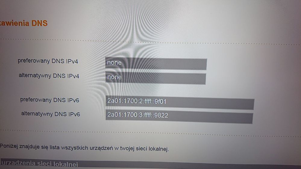

No to dziwne, powinno wszystko działać z tych screenów co wysłałeś.. Spróbuj jeszcze raz reset do fabryki dać, możesz spróbować też wejść w Firewall w Funboxie i ustawić na Niski.
Możesz też spróbować ustawić próbnie DNSy google 8.8.8.8 albo cloudflare 1.1.1.1 i zobaczyć czy zadziała, może coś na DNS'ach od Orange siadło. Potem możesz zrobić reset sieci w Windowsie i zobaczyć czy zaskoczy, jak DNSy nie zadziałają.

Do fabryki przywrócony 3 razy, zapora na niskim cały czas, sprawdzałem na 8.8.8.8, nie działa. Problem jest od około 3 tygodni.

No to kierunek infolinia -> 510 100 100 albo czat -> https://www.orange.pl/view/kontakt
Zobacz, czy Ci strony IPv6 działają np. ta -> http://www.pl.ipv6tf.org/wiki/index.php/Strona_g%C5%82%C3%B3wna
https://test-ipv6.com/index.html.pl_PL

Otworzyło od kopa

No to masz odpowiedź. Coś się w Orange albo Routerze zepsuło i nie działa DualStack. Nie możesz się dostać na strony korzystające z IPv4 a korzystające z IPv6 już tak. Zgłoś to na infolinię a do czasu naprawy, po prostu używaj IPv4.
Możesz sobie tutaj sprawdzić: https://whatismyipaddress.com/ds-check
