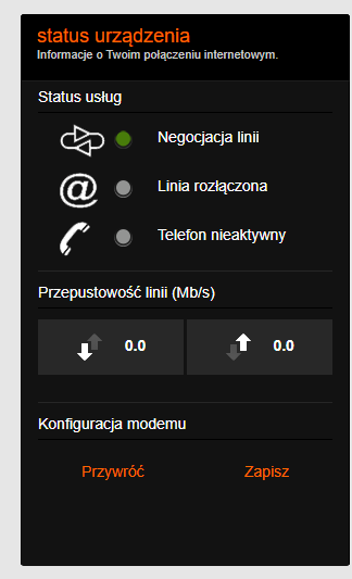

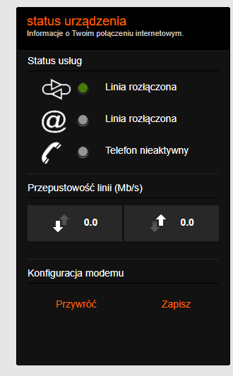

Po przejściu do panelu konfiguracyjnego widać Linia rozłączona, czasem pojawia się negocjacja lini i nic pyzatym. Błąd_2.PNGBłąd_3.PNG
