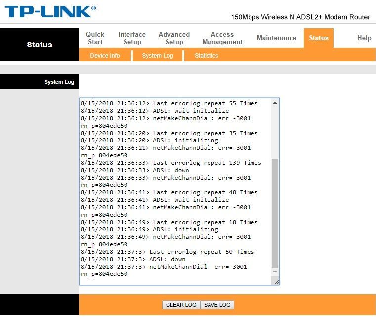

Witam. Dzis w dzien rozlaczylo mi internet ) ze wzgledu na ilosc bledow crc rzedu 20 tysiecy co jest norma 2-3 razy dziennie ) jednak problem jest taki ze router nie jest w stanie nawiazac od tamtego czasu synchronizacji z linia ADSL musialem go przelaczyc na GDMT tylko wtedy dziala.... Oczywiscie nie msuze mowic ze predkosc max na GDMT jest mniejsza niz ADSL... Czy to mozliwe zeby ADSL lacze calkowicie padlo ? Oczywiscie dalem zgloszenie tylko co z tego jak odbiera ja automat i nei jestem w stanie wyjasnic problemu ... W dzieniku zdarze kiedy przelacze router  na ADSL wyskakuje ADSL down.
Dodam jeszcze moze ze zanim router padl mialem na ADSL
SNR margin
Down 5.5  Up 3.3  ( norma u mnie to 6.5 / 7.0 )

Przelączylem jeszcze na chwile router na ADSL zeby pokazac jak to dokaldnie wyglada w dzienniku
Brak internetu na Modulacji ADSL
Tak się ustawia lub można sobie wymusić konkretną modulację. Pisanie, że padło ADSL to by oznaczało, że w ogóle nie działa.

Jak mam tak ustawione to nie lapie synchronizacji. Jedynie jak ustawie modulacje reczeni na gmdt to mam neta
W zgłoszeniu to trzeba było podać, że brak modulacji (ADSL 2, ADSL 2+). Na auto powinno zapałać z jakąś dostępną, ale jak nie chce, może tego nie oleją.
