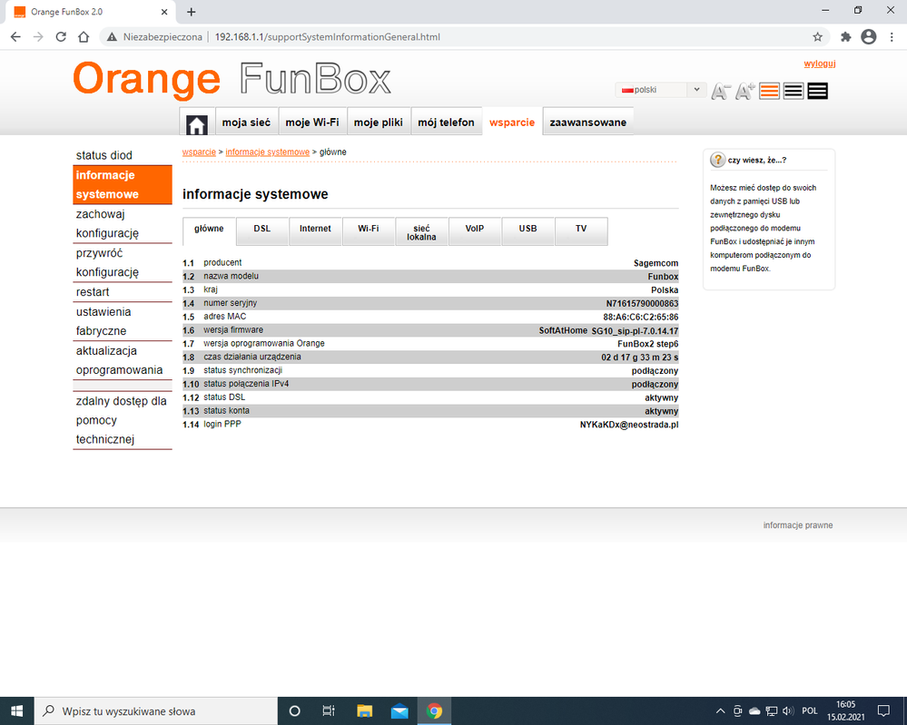

Witam Wszystkich Forumowiczów oraz przeglądających to forum...
W załączniku przesyłam PrtScrn-y parametry mojego łącza Moje pytanie brzmi skąd te błędy i dlaczego tak ich dużo. Dodam że po podłączeniu do gniazda RJ11 czyli TEL w Fun Box-ie 2.0 szukacza par przewodów kontrolka świeci na czerwono czy to normalne a na mój gust to jeżeli wszystko jest poprawnie spięte powinno świecić na zielono. Proszę o wypowiedzi do moich zapytań oraz szerokie rozwinięcie tematu w kwestii błędów jakie boryka się moja linia internetowa jest to Neostrada do 80Mb/s z VoIP Dziękuję za uwagę i Pozdrawiam w tym trudnym czasie...

Łącze jest 100% w porządku.

@Anonim Dokładnie co masz na myśli ? Który obszar ?

Jakość linii (błędy) 2.8 liczba sekund z błędami (ES) w trakcie pobierania (od momentu ostatniej synchronizacji)

Znikoma ilość błędów. Nie masz co się obawiać. Do 100 na dobę jest akceptowalne. Ty masz 6 w ciągu ponad 2 dni, a nawet prawie 3 dni.
PS. nie restartuj routera bez potrzeby, bo Ci prędkość będzie ucinać automat DLM.

Z wyjścia TEL na szukaczu dioda świeci na czerwono jeśli chodzi o VoIP czy to jest normalne?

@Anonim  Widzę, że więcej kombinujesz niż jest to potrzebne 😉
Tak, jest to normalne. Uważaj, aby nie uszkodzić swoimi badaniami routera 🙂

@Anonim też uważam, że łącze masz ok, natomiast dioda VoIP, jeśli nie masz usługi wykupionej będzie świeciła na czerwono. Ciebie interesują diody od synchronizacji i internetu, jeżeli masz samą usługę internetową. Powinny się świecić na zielono, ewentualnie migać, jeśli są przesyłane dane.
