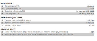

Witam , czy taka liczba sekund z błędami Es na lini nie jest niepokojąca ?
Z góry dziękuję za pomoc,

@mlody1123 O ile nic złego nie dzieje się z połączeniem, stabilnością i prędkością to nie ma co sobie głowy zawracać. Najwyżej zacznie działać automat obniżający parametry linii. Gdyby jednak dochodziło do rozłączeń, to linia do przejrzenia dla tachnika.

Ponad 6k błędów na dobę to bardzo dużo, ale jak nie ma rozłączeń, to będzie ciężko o naprawę przez technika, już jest tu osoba na forum co ma też błędy i technicy mówią, że jest wszystko ok. Tym bardziej, że Orange nie inwestuje już w miedź.

@BORAX Mam co jakiś czas utratę pakietów sięgającą > 50 %

@mlody1123 No to zgłoś, powiększyłem obrazek i tam nie ma 6 tysięcy, tylko ponad 64 tysięcy 😉
Linia jest do przejrzenia przez technika.

W 9 dni, co daje ponad 6k na dobę.
