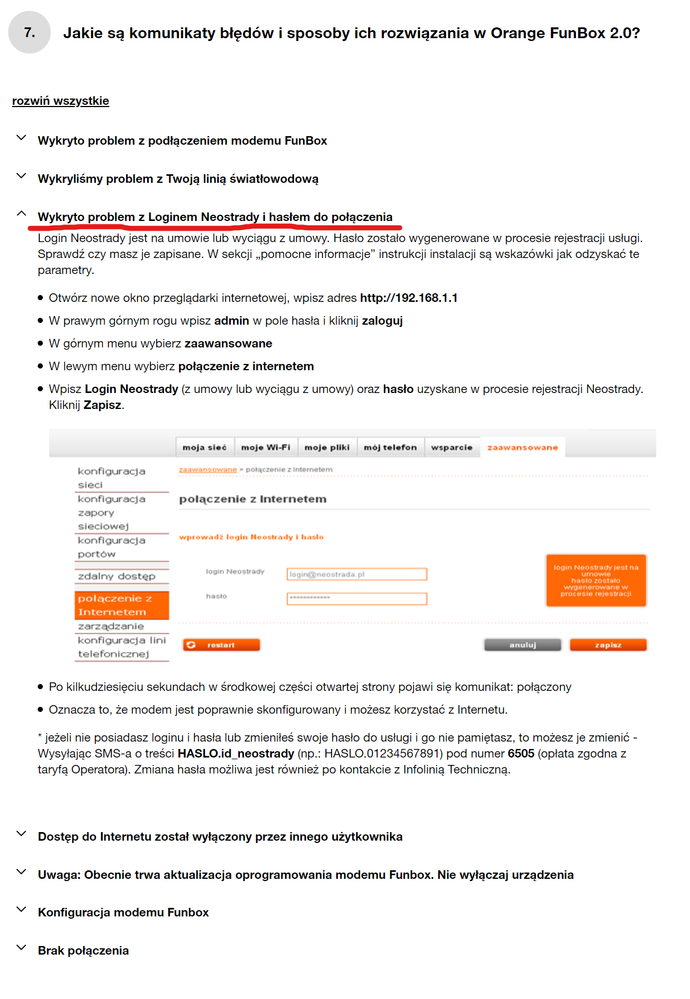

Dzień dobry, mam pytanko. Dostałem dzisiaj modem funbox 2, podłączyłem wszystko elegancko, diody świeca jak mają świecić, vpa wpisane wszystko gra ale przy. Logowaniu na Neostradę wyskakuje błąd uwierzytelnienia???? Hasło i login dobre wpisalem

@Niedbas  to poprzez czat poproś o wygenerowanie nowego hasła 😉

@Niedbas zresetuj FunBox-a i niech sam się skonfiguruje. Login i hasło są pobierane automatycznie i nie trzeba ręcznie wpisywać. Pewnie masz już nieaktualne, dlatego router nie może się zalogować. Pozostaw go po trzecie, sam się skonfiguruje. Później ustawisz sobie nazwę sieci WiFi i ewentualnie hasło do WiFi.

@Niedbas  na infolinii/czacie sztuczna inteligencja Max też wygeneruje Ci w razie czego nowe dane do logowania, następnie wystarczy postępować zgodnie z instrukcjami ze strony Orange FunBox 2.0 | Orange Polska , w szczególności tu

@Niedbas  z jakiej to okazjo dostałeś FB? Jeśli przedłużałem umowę, wymieniałeś uszkodzony stary na nowy, to powinien po włączeniu zassać ustawienia automatycznie. Jeśli to nowa umowa czy cesja, to może nie być to pewne. Przy cesji musisz wymienić hasło sam. Przy nowej instalacji może to nie zadzialac, lub np port stracił ustawienia i nie łączy do serwera autoryzacyjnego...
Jeśli masz Mój Orange to jest tam możliwość wpisania własnego hasła...
Do testow możesz wpisac taki login: [email protected] i haslo rejestracja. Po tym wpisoe w menu modemu powinienes móc  otworzyć strone startową  Orange.pl
Opcji jest wiele.
