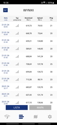

5G to prawdziwe rzeczywiste od kiedy
@Zeuseknapisał(-a)
Nie wiadomo do końca ale to chyba zasięg na ZEWNĄTRZ domu. Na jednym z forów widziałem test wewnątrz domu z 240m ~600Mb.
To są testy ode mnie z biura (praca w godzinach nocnych), nadajnik widoczny z okna (odległość około 200 m)
